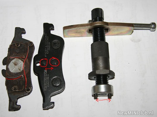

Hallo allemaal, ik ben van plan de remschijven en remblokken van mijn cooper te vervangen..... nu heb ik begrepen dat voor het terugduwen van de drukcylinder een speciaal tool voor nodig is..... omdat deze nl. niet alleen terug geduwd moet worden maar ook gedraaid. Is er geen andere mogelijkheid om dot voor elkaar te krijgen of moet ik echt zo'n tool hebben? Zo ja waar krijg ik zoiets?

Ik heb de set bij Beek Auto Racing gekocht, ik dacht 65 Euro (rechts op de foto).
Één keer de achterblokken zelf doen en je hebt het er uit.
Gaat ontzettend makkelijk, binnen een half uur de achterste remblokken gewisseld en dan moet ik nog de remklauwen er afhalen omdat ik grotere remschijven heb en draadeinden i.p.v. bouten
Er zijn er die het wel zonder die tool voor elkaar hebben gekregen maar hoe weet ik niet. Gevaar altijd is beschadigen van de afdichtingsrubbers, met de tool heb je daar geen last van.

. . . . voorzichtig me een tang kan ook maar dan heb je wel kans op beschadigingen.
Zo'n tooltje is altijd beter en makkelijker

tang werkte hier ook prima, maar zo'n tooltje is het geld ook niet eigenlijk. Kun je deze tool ook gebruiken voor de R56/R60? Ik bedoel het draai-duw principe

ik heb net een universeel tool binnen via EBC voor nog geen 48 euri's.
de meeste moderne auto gebruiken deze constructie. Alleen wil de diameter van de pinnen en de afstand tussen de pinnen nog variereren. In deze set zitten dus uitwisselbare schijfjes.
