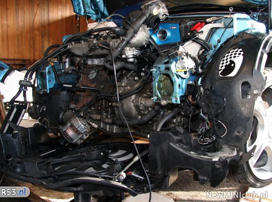

Komt ie weer, zo ziet een Mini er uit zonder compressor, niet schrikken
Omdat de waterpomp er aan vast zit en het toch allemaal los moet is het geen slecht idee maar meteen de waterpomp te vervangen.
