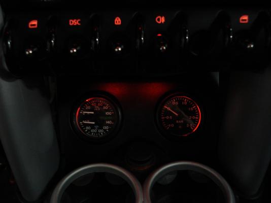

Ik denk dat dit de beste plaats is voor een inbouwsetje, de houder is orgineel mini en de meters zijn van Racetech, oranje lampjes erin en klaar! Ik had een compressordruk meter en een olietemp/oliedruk meter bij www.minispeed.nl
valt totaal niet op hier onderaan, anders moet je even in de topic van berthil kijken, hij heeft ze naast de toerenteller zitten, ook mooi maar dan zijn ze echt opvallend.

Kan ze helaas niet vinden, wat kosten die metertjes?Hans schreef:Ik denk dat dit de beste plaats is voor een inbouwsetje, de houder is orgineel mini en de meters zijn van Racetech, oranje lampjes erin en klaar! Ik had een compressordruk meter en een olietemp/oliedruk meter bij www.minispeed.nl
