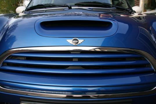

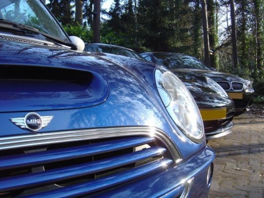

Bij de pre-facelift was de chroomen omlijsting van de grill ook anders dan die nu is.
Lisette (facelift model):
En bij mij (pre-facelift):
