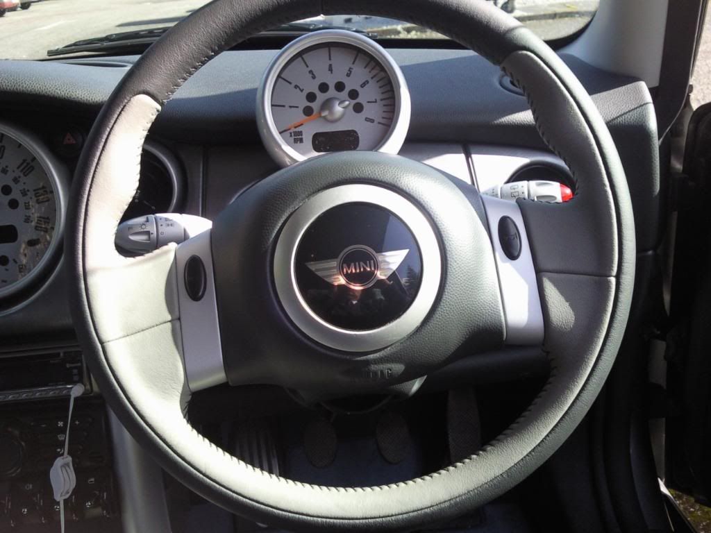

Beste Mini-vrienden,
In de Mini One van mijn vrouw staat het stuurwiel in de rechtuit stand behoorlijk scheef. De handle voor de richtingaanwijzer is helemaal zichtbaar, terwijl de handle voor de ruitenwissers bijna geheel aan het zicht onttrokken is. Kan het stuurwiel eenvoudig recht gezet worden of moet de auto daarvoor utgelijnd worden? Dat laatste is feitelijk overbodig aangezien de Mini perfect spoort.

zo een dus?
aan de achterkant van het stuur ziiten 2 schoefjes (torx geloof ik) Dier eruitdraaien en je kunt de airbag eruit trekken. dan zit er nog 1 grote bout waarmee het stuur vast zit. die los en je kunt het stuur een tandje verzetten
