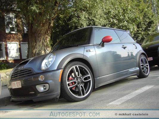

Wat mij nu zo tegenvalt is vaak de kwaliteit die mini gebruikt.. bv. Moest laatst het MTH spruitstuk van de cabrio halen, wil het spruitstuk losdraaien van de uitlaat.. zit die helemaal vastgeroest!! notabene een Works uitlaat :evil: Draai daar dan gewoon RVS bouten en moeren in.. dat kan toch niet zo duur zijn?! 2 weken geleden even naar Hamburg kon ik mooi de topspeed van de GP even uitproberen schiet de frontsplitter los boven de 200km!! Gewoon door de druk die er op komt te staan..
(dat lipje onder de voorbumper)
Dit is volgens mij een GP kwaal wat ik heb er nu al 3 gezien waar deze los van zit.. Die van mij komt niet meer los want deze is nu vastgelijmt..
maar dan nog kan dat stuk plastic alle kanten op bewegen.. lekkere functie heeft die front splitter zo.. Wordt dit niet getest ofzo?! Zo kan ik nog meer dingen opnoemen maar het lijkt dat ze alle dingen die in het zicht zitten mooi en goed materiaal voor gebruiken en voor de rest is het niet belangrijk!! Maarja, hebben we weer wat te doen.. (ga morgen eerst RVS schroeven kopen voor €1,50 :hap )

Hans, bij onze GT3 was het ook zo dat de frontspoiler-lip losliet. We reden van Essen naar huis, ergens tegen de 240, wat nog niet eens zo hard is voor dat ding en die lip komt er ook in een keer met groot geweld onderuit. Levensgevaarlijk voor de mensen die achter je rijden, laat staan voor jouzelf en je hart, want je schrikt je echt kapot.
Wat bij ons het kwaaltje bleek te zijn was dat de plastic pinnetjes (waarmee je de lip als het ware in het plastic van de voorbumper vast duwd) waren beschadigd door steentjes die erin vliegen en dankzij drempels/hoge heuveltjes in het wegdek (dan komt hij namelijk nogal eens op de grond, ligt er maar 7cm vanaf) waren de voorste pinnetjes afgebroken. Met een beetje druk erop trok je hem er zo af.
