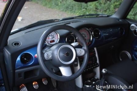

stefan740 schreef:Het lijkt allemaal origineel MINI behalve de meegespoten wielkastranden.
Voor zover wij nu kunnen oordelen natuurlijk, heb je een link naar het bedrijf waar de mini te koop staat?
Waren meegespoten wielranden niet beschikbaar als 'optie' bij een JCW Aerokit dan? Wel toch?
Ik ben vooral benieuwd naar het blauwe dashboard, daar kan ik me niet meteen iets bij voorstellen.
Neem aan dat het de panelen zijn, maar wist niet dat je die in de kleur van de wagen kon krijgen?

kijk ,zo wil ik het bij mij ook maken ,die blauwe dashdelen.

Ik heb alleen het idee dat het spuitwerk 'zelf' gedaan is. De ringen om de meters zijn ook gedaan, ik dacht dat dit affabriek niet kon.
Bij mij zijn de interieurdelen af fabriek en is exact dezelfde lak als de buitenkant.

De meegespoten wielkastranden zijn niet origineel, achterlichten zijn niet origineel, spiegelkappen zijn niet origineel. Voor wat betreft het interieur, dat lijkt op "eigen spuitwerk". Omdat de downtubes ook dezelfde kleur zijn en de ringen rond de tellers ook, maar de deurpanelen weer niet.
Al met al nogal wat aftermarket. Maar hij ziet er niet verkeerd uit.

paar dingetjes maar, Aeropakket is in ieder geval aanwezig.
verder heeft hij "S'' side scuttels :s ,witte achterlichten (vind ik niet mooi)
radio is niet meer standaard,in chili versie zit normaliter wisselaar met stuurbediening. en cruise control.
ook staat er klima,maar kan het op de foto niet duidelijk zien.
al met al grondig nakijken voordat je overgaat tot koop. :wink:
