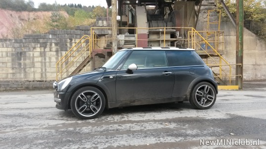

Het afgelopen weekend met de Mini weggeweest naar de Eifel en Ardennen. Lekker sturen op bochtige weggetjes. Mooie omgeving. Nog wel langs de Nürburgring gekomen, maar niet blijven hangen. Op Spa Francorchamps was een 24 uurs race bezig met 2CV's! Toch reden er ook een paar Mini's mee en die klonken best goed.
De Mini is in al die jaren niet zo fanatiek gereden denk ik en dat resulteerde in toenemend geschud tijdens accelereren. Vermoed dat de aandrijfassen/homokineten hun beste tijd gehad hebben. Ook klinkt er gerammel vanuit de tussendemper bij stationair toerental, dus ik denk dat er wat los is geraakt. Er zit dus weer een reparatie aan te komen en dat terwijl ik dacht even klaar te zijn na een versnellingsbakrevisie.....

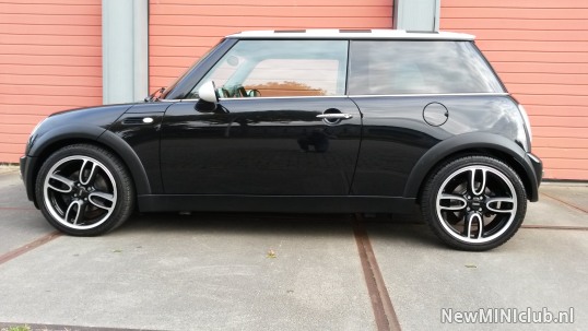

Oh, ja zo zag de Mini er voor het weekend uit.....
