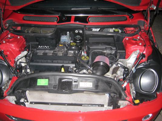

Vanmorgen stond ik in de regen in de file toen me opeens opviel dat er stoom onder de kap vandaan kwam. Natuurlijk meteen de temperatuur gecheckt maar die stond nog precies in het midden. Vanavond, nog meer regen en nog meer file, weer precies hetzelfde. Je ziet het alleen als je stilstaat. Net even onder de kap gekeken en het komt uit de opening rechts van de gele sticker bij de radiator. Tijdens het stationair draaien blaast daar een beetje warme lucht uit die een stoomwolk(je) vormt.
Zijn er meer mensen die dit is opgevallen en wat is de reden dat daar lucht uitkomt?
Ben toch geen stoomtrein... :roll:

Huh de koelvloeistof zit toch in doorzichtig plastiek? Of is dat iets anders daar in het midden?
Of hier rechtsboven
23 apr 2008, 21:23
Heej belg!
das links boven :lol:
maarja .. das koelvloeistof :wink:

Jurgen schreef:Hahahahahhahahahaha. Links rechts, wat maakt het uit :D
Hij wist toch waar ie moest kijken hé ;)
Bij jou is dat idd doorzichtig, maar bij de mijne is dat zo een vuil bruin/beige plastiek...
