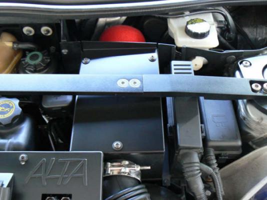

Ik zelf heb de rear strut brace en de front stut brace reeds geplaatst en het past met de turbo :D

Ik heb de front strut brace nog niet in de Mini gemonteerd. Maar heb ze wel effe snel in elkaar gestoken in huis.
Wat ik een beetje jammer vind er aan: als je de 3 stukken van het middenstuk aan elkaar vast maakt, dan staan ze niet mooi recht op elkaar.
Maar ja, dat is persoonlijk e. Zolang de strut brace maar goed stijf is !!! :wink:

AA-16V schreef:Ik heb de front strut brace nog niet in de Mini gemonteerd. Maar heb ze wel effe snel in elkaar gestoken in huis.
Gerrit
Same here, misschien allemaal even een foto'tje maken en dat Mark deze dan naar M7 stuurt. Gaatjes zijn gewoon verkeerd geboord. :oops: :?

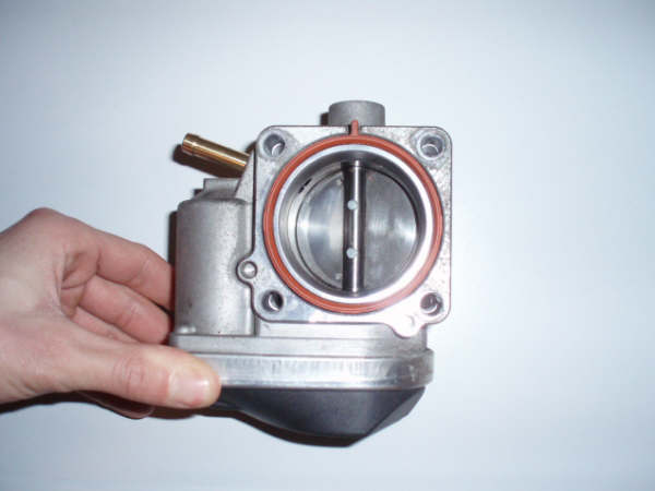

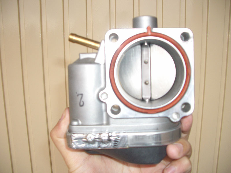

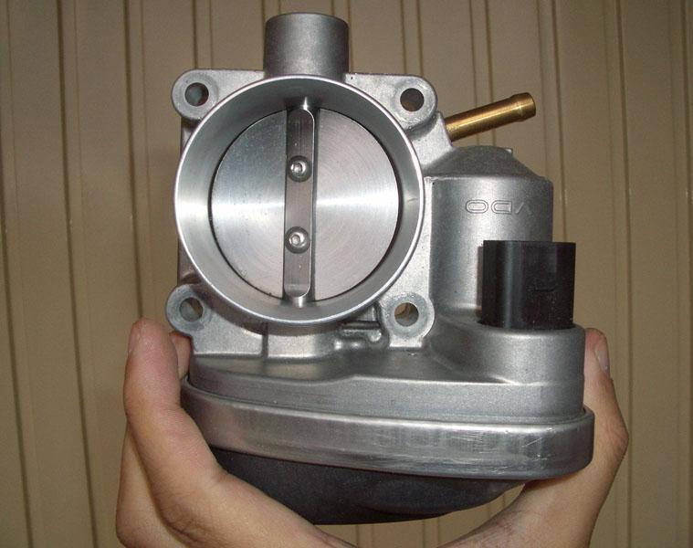

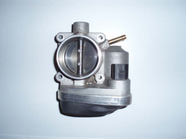

Ik had al een M7 product, namelijk M7 MINI Cooper Throttle Body -> gemodificeerde gasklephuis 58mm
Volgens mijn berekening is dit gasklep nu 11,2% groter met daarbij een betere flow. Het verschil met andere tuners is dat M7 ook het asje dat klep beweegt ook afvlakt.
Er is/was onduidelijkheid over de doorsnede van de OEM gasklephuizen van de One en Cooper. Zijn deze gelijk? In iedergeval vanaf de facelift wel!
De tuners gaven verschillende doorsnedes op van de OEM:
- M7 gaf op dat de Cooper gaskleppen 57mm zijn (in US zijn geen One's)
- Lohen gaf op dat de One en Cooper gaskeppen gelijk zijn; 53mm
Bij de het wisselen van de kleppen heb ik deze opgemeten en constateerde doorsnedes van 55mm en 58mm en ben er bij mijn berekening ook vanuit gegaan:
OEM One, 55mm: 27,5 x 27,5 x п = 2375,8 mm2
M7 Tuning, 58mm: 29 x 29 x п = 2642 mm2
Dat is dus + 11,2% waarbij de flow niet is meegerekend.
Wat merk ik? Het is een tijd geleden maar weet het verschil nog en kan het verschil merken met onze ander One. Dat het nu gevoelsmatig meer pk en/of koppel geeft kan ik niet zeggen; het reageert beter en sneller op het gaspedaal, maar aders dan een openluchtfilter. Geeft een openluchtfilter een betere gasrespons, de grotere gasklephuis laat de motor sneller in de toeren stijgen is hierdoor is hierdoor eerder op z'n maximum vermogen.
Foto's van OEM gasklephuis uit mijn MINI One
Foto's van gemodificeerde gasklephuis uit een Cooper door M7 Tuning

11 mei 2008, 11:19
Gerrit
Misschien een fototje van wat jullie bedoelen? Want ik herken dit niet van mijn strut.

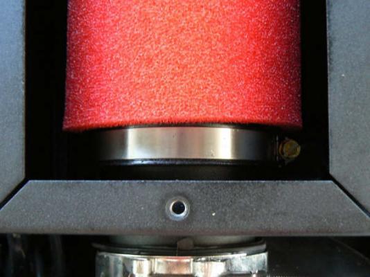

Er zat geen handleiiding bij de M7 CAI, maar gelukkig wijst alles voor zich.
Tijdens het installeren van het luchtfilter zelf bleek dat de rubberen rand bij het aandraaien
van de slangklem van de metalen buis afschoof :shock:
Na een mailwisseling met de technische dienst van M7 bleek het advies de rubberen rand van
het filter goed te ontvetten.
Vandaag dus gedaan, zowel de rubberen rand als de metalen buis met een onvetter ontvet.
Daarna de boel stevig aangedraaid en het zit nu goed vast :D
Nu maar hopen dat dat zo blijft, ik had liever gezien dat ze op het uiteinde van de metalen
buis een kleine verdikking hadden gemaakt. Dan weet je tenminste zeker dat het luchtfilter
er onverhoopt niet vanaf kan glijden.
Betreffende de M7 Strutbrace viel mij op dat de drie middelste stukken NIET goed aansluiten.
De gaten zitten een beetje "Off centre" waardoor je geen rechte stang hebt. Dat zou volgens
mij niet zo mogen zijn want dit doet een beetje af aan het idee.
Ik heb hierover al een mail gestuurd naar M7 en hoop eerdaags een antwoord terug te krijgen.
Anders moeten we maar even inventariseren of er nog meer mensen uit de groupbuy zijn die
ditzelfde "probleem" hebben.

Strut wacht bij nog op een Mini, mat Tysie en anderen zeggen viel mij ook al op: de gaten zijn off-centre. Moet eerlijk zeggen dat toen ik het zag dacht:"...trekt wel recht tijdens montage..." maar dat blijkt dus niet helemaal het geval.

Ben benieuwd naar het antwoord van M7. :?
Heb eventueel al een 'oplossing' bedacht: de strut monteren zodat ze stevig in elkaar staat. Dan het middenstuk (de 3 delen) tesamen eraf halen. En dan de oneffenheden wegfrezen op een goede frees machine.
Nadeel is dan wel, dat de weg-gefreesde delen niet meer zwart zijn, dus volledig opnieuw poedercoaten of dergelijke.
Ik wacht het antwoord van M7 af. Daarna 'frees' ik mijn strut... :wink:
