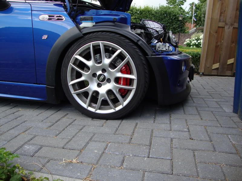

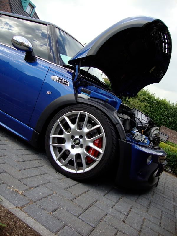

heb flink lopen zoeken naar kleur code van de BBS CV's..
Is er iemand die die code heeft/weet/kan vinden!?! :?
Het gaat om deze wielen:
Thanks
08 aug 2010, 14:00
He dude ik zoek is met je mee en kom uit op een dsk finish
brilliant silver painted, clear lacquer protective coat
en als ik door zoek blijft de code dsk continu opkomen maar
dat is niet wat je zoekt denk ik of wel?
misschien is het ook wel een kleur die alleen bbs maakt?
08 aug 2010, 14:06
08 aug 2010, 14:07
08 aug 2010, 14:16
thanks buddy.. je komt precies op sites uit waar ik niet op uit kwam :)
08 aug 2010, 14:25
The CH wheels have a special paint "process", not a standard paint code. (Germany typically calls this "Diamond Silver", they have also used the term "Decor Silver".) They use a light color base and a very thin layer of a silver paint that is applied using special spray equipment. The light base coat is visible through the very fine layer of the special silver making the silver more brilliant. This same process is used for the Diamond Black color (RSGT, RGR, etc) and they use a dark base coat with the same silver top layer. There is a final top coat of clear that is applied over the silver.
09 aug 2010, 12:48
net met BBS in contact geweest :D
bellen doet wonderen:)
glasurit L97A diamond silver..
