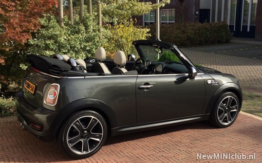

Bij deze even netjes voorstellen. Mijn naam is Arnold, woon in Spijkenisse en sinds eind 2014 is mijn vrouw in het bezit (en ik rij er in) van een uit Duitsland (dealer in Duesseldorf) geimporteerde Mini Cooper S cabrio.
We hebben hem gekocht bij dealer John van de Rijt in Uden en KM stand bij aankoop was 84.000 en inmiddels 10.000 uit de uitlaat ploffende kilometertjes gemaakt.

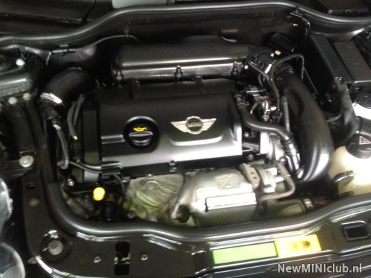

Heb me ingelezen op dit forum en volgens ID nummer zit er een N18 motor in die bij navraag bij de dealer in Duesseldorf geen deel heeft uitgemaakt van de "ketting" terugroepactie. Fingers crossed dat hij niet alsnog gaat ratelen.
Er gaan geen mods plaatsvinden behalve dan dat ik een korte antenne er op wil en reeds cooper S matten heb gekocht.

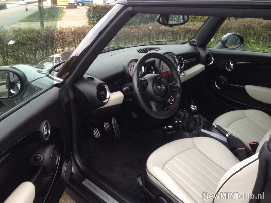

Bij deze ook gelijk een vraag. Achter het glas van de grote snelheidsmeter in het midden zitten plekjes waarschijnlijk van vocht uit het verleden. Is dat glas simpel te vervangen/even los te klikken of moet het gehele dashboard gedemonteerd worden ? Heb filmpjes gezien op you tube en daar begin ik dus niet aan. Hierbij een foto impressie :

Nice ride. Die gaat vast nog veel meer plezierige km's brengen. Maaruhm ..,, geen mods?? Haha er zijn er meer die dat gezegd hebben.

Ok, OK, OK,,,1e mod..... ik zie dat je dezelfde kleur S hebt (had) als ik. Vraagje... waar heb je de LED lampjes gekocht voor de lampjes aan de voorkant en die voor de nummerplaatverlichting ? Speciaal Merk, type ? Begreep dat je niet zomaar een LED lampje kan plaatsen zonder dat de computer blijft klagen dat je lampje kapot is. Daarnaast heeft niemand gereageerd op de vraag wat betreft het glas schoonmaken aan de binnenkant van de snelheidsmeter. Gezien jij al heel veel hebt aan laten passen weet jij misschien wie hier ervaring mee heeft ?

Inmiddels canbus lampjes geplaatst (nummerbord en stadslichten) en werkt perfect, geen storingsmeldingen. Heb ze bij ABC LED besteld en waren snel binnen. Jammer dat niemand weet hoe je de snelheidsmeter kan openen om het glas te reinigen. Ben waarschijnlijk de enige met dit problem.

Hoi Arnold,
zie onderstaande link waar Rianne stap voor stap laat zien hoe je het dashboard uit elkaar haalt in dit geval om een iPod interface in te bouwen. Je hoeft niet alle zaken zoals hierin beschreven te verwijderen. Je moet de knee rol (links en rechts van de snelheidsmeter) verwijderen, de 2 dash panelen en dan kun je als het goed is de middenkap met glas van je snelheidsmeter loshalen (zie foto's in topic). Als je het niet aandurft kun je vragen of iemand van het forum je hier bij wil helpen maar als je een schroevendraaier kan vasthouden kom je een heel eind :D
viewtopic.php?f=54&t=28981

Welkom en veel plezier hier. Een N18 blok moet je wel even navragen of hij de fix heeft gehad van het magneetventiel van de oliepomp... Is een topic over hier op het forum. Wordt onder garantie bij de dealer gedaan.
