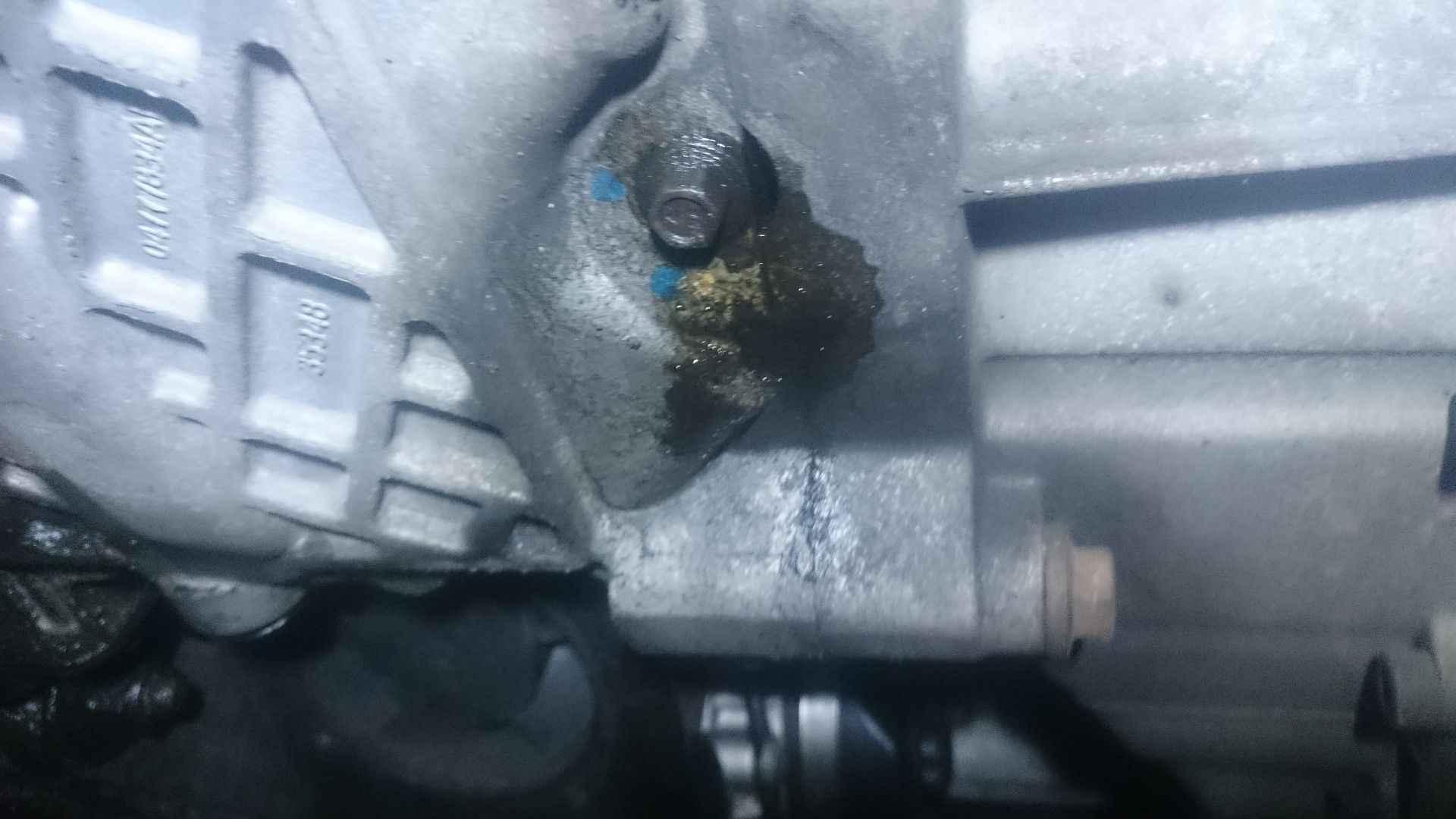

Vanavond had ik even de mini op de brug gezet om er eens onderdoor te lopen!
En ja hoor, redelijk nat van onderen :O
Eerste instantie leek het rechts achter bij de kop vandaan te komen (auto van achteren gezien) :'(
Na nader inspectie zweet de kleppendekselpakking daar boven flink!
Morgen even een nieuwe kleppendeksel pakking bestellen, bij beek auto racing, of de stealer,
Samen met nieuwe boutjes voor de kleppendeksel (sommige zijn goed verroest),
En gelijk olie en olie filter vervangen,
Tevens nog een druppel zien hangen,
Op een carterboutje net naast de bak.
Ik ben bang dat de krukas keering lekt/zweet,
Hopelijk is het dat niet, volgende week maar alles schoonmaken en dan opletten.

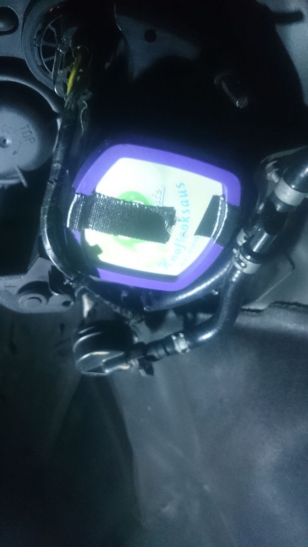

Wat doe.je als je de kapje van de koplamp kwijt bent?
Haha, dit heb ik nog nooit meegemaakt :lachuh
Hopen dat dit.ook los te bestellen is.
Berichten: 25020
Re: Nieuw persoon, bekende Mini
30 dec 2015, 05:53
09 Abdeckkappe Abblendlicht 63126964402 2 07/04 0.050 kg 10,33 €*
denk dat je nummer 9 bedoeld toch?

Ik heb weinig Mini's van die leeftijd gezien die op die plek niet zweten of een beetje lekken,
krukaskeerring heeft geen eeuwig leven. Zolang er geen druppels op de grond liggen zou ik me nog niet zo'n zorgen maken. Voor hetzelfde geld kun je hier nog jaren mee rijden.

speedy schreef:09 Abdeckkappe Abblendlicht 63126964402 2 07/04 0.050 kg 10,33 €*
Ja die bedoelde ik, vanmiddag gelijk bestellen!

Ginoceros schreef:Ik heb weinig Mini's van die leeftijd gezien die op die plek niet zweten of een beetje lekken,
Ja, daarom zal ik het blok volgende week helemaal schoonmaken en dan is gaan kijken hoe "erg" het is!
