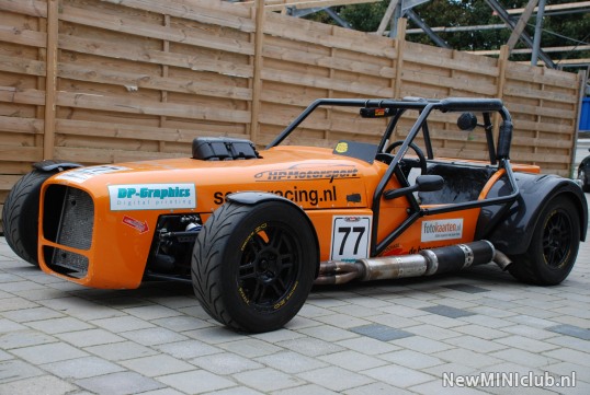

Re: Onze les mini
12 jan 2016, 01:15
[/quote]Heb je ook foto's van de Sylva Mojo? Ben wel even benieuwd![/quote]
Tuurlijk

wow dat is gaaf

Heerlijk speelgoedje! Wat zit daar qua motor in?

Ontzettend gaaf! :icon_top:
Zelf in elkaar gezet of zo gekocht?

RemcoMINI schreef:Ontzettend gaaf! :icon_top:
Zelf in elkaar gezet.
Er ligt een Ford 2.0 zetec blacktop in.
Motor en bak horen niet bij elkaar en de bak is pas gemaakt om achter deze motor te kunnen.
Motor is van een focus en de bak is van een Ka.
Motor is intern op zijn versterkte drijfstangbouten na standaard.
Aanbouwdelen zoals inlaat en uitlaat is eigenbouw.
Gebruikte gaskleppen zijn van een zx12r motorfiets en worden aangestuurd door een vrij programmeerbare ECU.
Standaard heeft de auto 130 pk en met de aanpassingen die ik gedaan heb, heeft de auto nu 180pk aan de wielen.

Dat is lekker knallen!! Wat weegt het apparaat?
