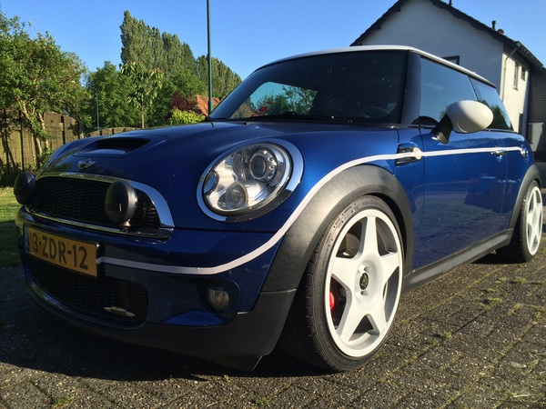

Super mooi geworden en echt een origineel idee! Hier mag je zeker trots op zijn!

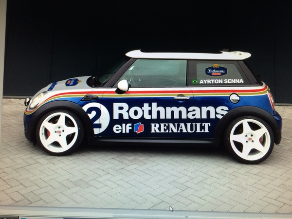

Dit is één van de photoshop's die ik gemaakt heb van een foto van mijn Mini. Dit om een beeld te krijgen hoe het geheel uit zou pakken op de auto:

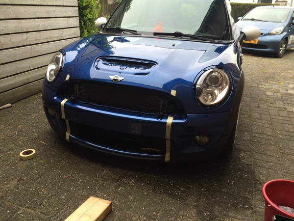

Even met isolatietape de lijn uitgezet op de auto en er een paar keer omheen gelopen, maar de lijn was niet mooi. Het klopte niet.
Toen aan het denken gegaan en besloten de lijn bovenlangs de koplampen te laten lopen en in een verticale lijn door naar beneden. Dat ook even gephotoshoped en op de auto geplakt en yes, dat moest hem worden

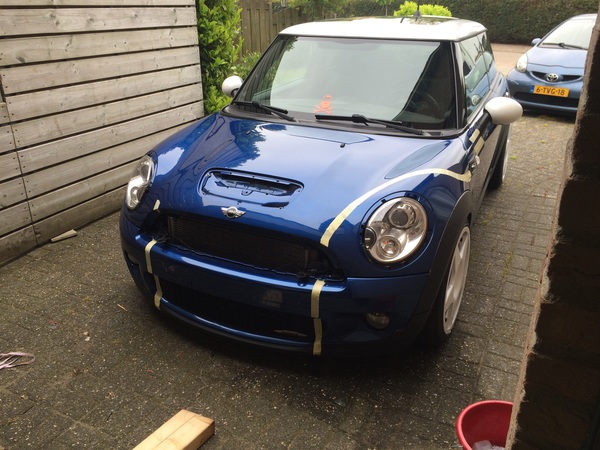

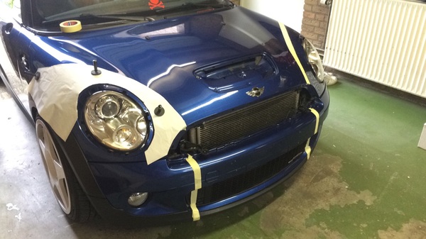

Zodra de bestelling binnen was (net voor de Ikea meet in Eindhoven) begonnen met de demontage van alle randjes en dingetjes en op de zaterdag ochtend na de meet vroeg begonnen met het uitzetten van de definitieve lijn met behulp van een schietlood en veel schilderstape:
Toen dat goed was was het moeilijkste deel aan de beurt, de lijn over de motorkap:
Deze heb ik gekopieerd naar de andere kant met behulp van een groot stuk vloeipapier. Deze op de rechterkant gelegd, met potlood het relief overgetrokken, uitgeknipt en ondersteboven op de andere kant gelegd:
Die lijn heb ik verder overgenomen met isolatietape, maar daar ben ik later weer van af gestapt, omdat die te veel uitrekt en daarmee vervormd. Schilderstape werkt toch beter:

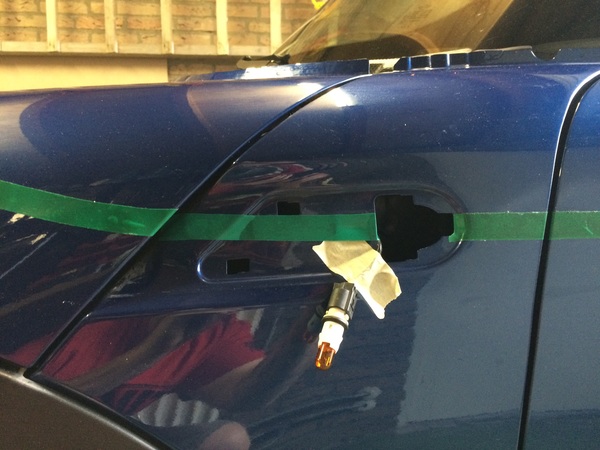

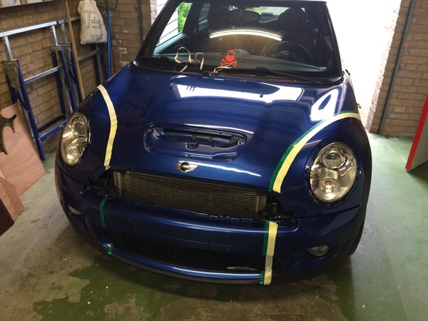

Toen verder de lijn uitgewerkt over de panelen ná de motorkap. Vanaf ongeveer de spiegel loopt de lijn evenredig aan de raamrand, maar daarvoor moest alles nog uit de losse pols.

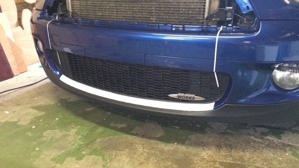

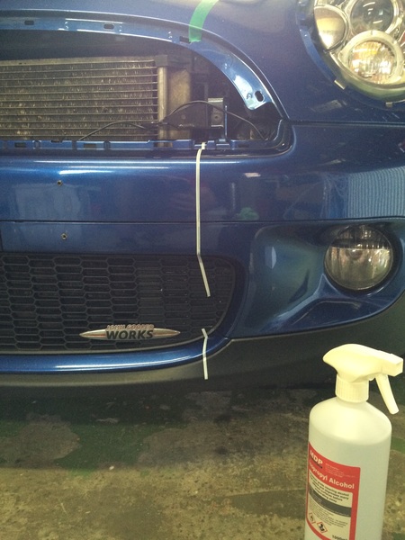

Nadat de lijn uitgezet was met tape kon de knifeless tape aangebracht worden. Dit is de tape waaroverheen je je folie plakt en waarmee je later de wrapfolie snijd. In deze tape zit een heel dun kevlar draadje waarmee je de folie snijd. Een beetje zoals je een rond pak koekjes openmaakt door aan het rode flapje te trekken.

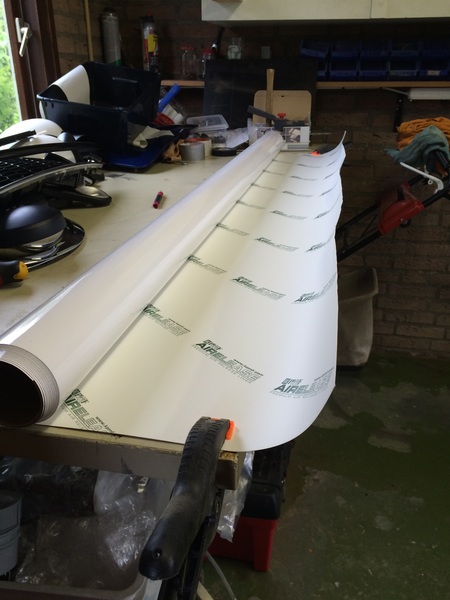

Dan een stuk folie afsnijden. Ik heb ruim te veel folie besteld, maar je wil toch een beetje zuinig doen, dus heb ik de folie met klemmen op de werkbank vast gezet en langs de rand van de bank gesneden, zodat ik altijd een recht stuk folie af zou snijden en niet zou eindigen met een superscheef stuk rol.

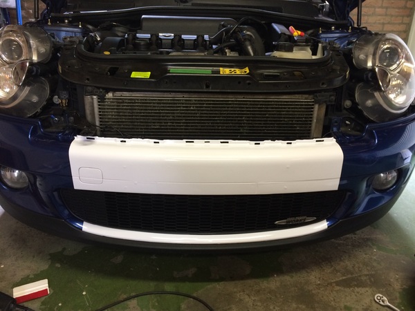

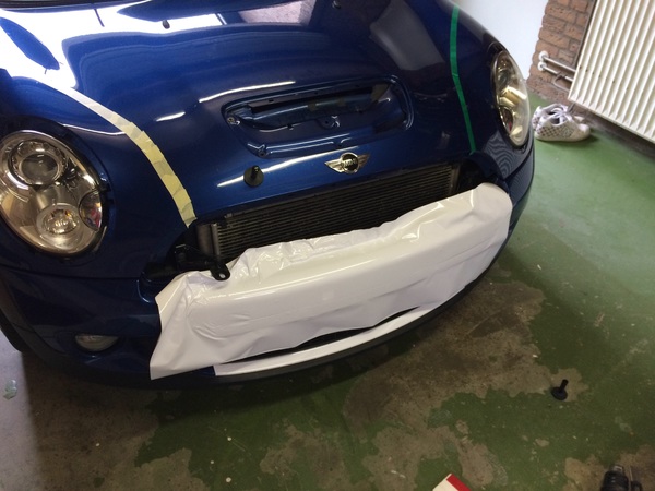

Het eerste stukje op de onderkant van de bumper zat er snel op. En ó wat werkt die knifeless tape lekker! yay!
Dan een moeilijker stukje (door de randjes en het klepje in de bumper):
Maar ook die zit er superstrak op:

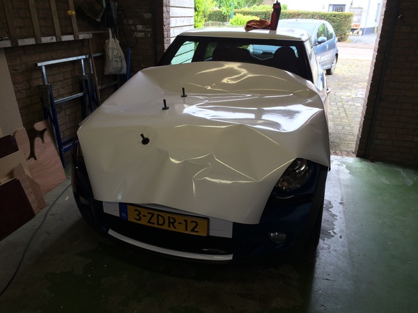

En toen kwam het... het moeilijkste deel... de motorkap

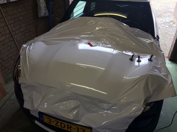

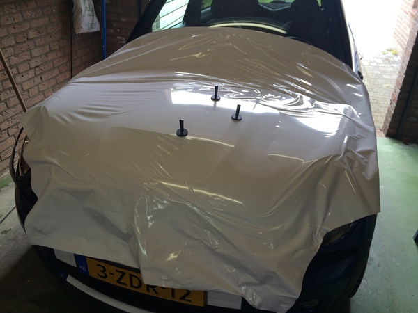

Eerst een stuk folie van 190 (x 152) afgesneden en in de breedte op de auto gelegd. Die zwarte magneten zijn echt goud waard met het wrappen, dus als je er ooit aan begint: schaf die ook een paar aan!
Begonnen met de helft van het backingpaper weg te halen en de folie vanuit het midden van de kap in een cirkelvorm naar buiten toe op strijken. Honderd keer los trekken, fohnen, weer vast, weer los....
Gelukkig is de folie super vergevingsgezind en heb ik alle f**k (op een paar baardharen onder de folie na) weg kunnen werken. Dit was ook de eerste keer dat ik met "airrelease" folie heb gewerkt en dat is een waar genot. Nooit meer luchtbellen onder je folie!
