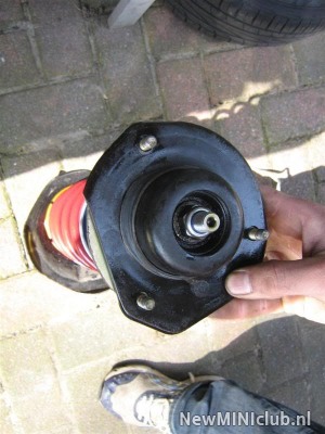

Ik heb wel een soort klapperend geluid aan de voorkant als ik over een drempel ga dat kan dat zijn?
bilstein ?
nee dat klapperen hoort niet en zou ff laten checken of alles wel goed vast zit Afbeelding (topmounts)

die topmount is dat het deel met die 3 bouten die je ziet als je in de motorruimte kijkt bij de veerpoot
waar de veer aanvast zit.
is dat alleen een kwestie van de bouten controleren.
en wat kan daar stuk aan gaan.

Zijn niet de drie bouten die je ziet zitten.
Om te controleren of de topmounts vast zitten, moet de veerpoot er even onderuit, anders kun je normaal gesproken niet bij de bovenste moer van de mount.
Deze moet echt heel goed vast zitten anders kan dat idd een klapperend geluid geven.
Heb het zelf vorige week aan de hand gehad na de montage van een nieuwe schroefset.
Normaal gesproken een klein half uurtje werk per veerpoot als hij op n brug kan.
Greetz Baseman
aan de voorzijde kunt je de topmount vastdraaien zonder te demonteren want die bout zit onder een kunstof dopje onder de motorkap die je eruit kunt wippen.

De moer in het midden:

Oké bedankt voor de, duidelijke foto.
Als dat het niet is wat zou er nog meer kunnen klapperen als je een drempel oprijd en dan is het
Meer als ik de drempel op rij is er niks want dan gaan je veren naar binnen maar boven op de drempel
Veert hij weer uit en dan hoor je de klap heel vreemd.
