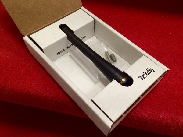

En nog een kleine mod meteen mee besteld. Een subtiel verschil, maar als je het weet is zo'n korte antenne een stuk mooier dan die originele spriet:

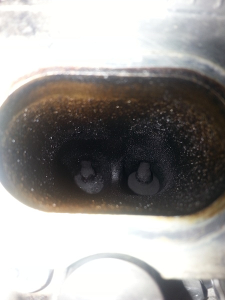

De auto is gisteren ook even gecontroleerd op bekende problemen en op mijn verzoek is het inlaatspruitstuk ook even los gehaald om te kijken hoe erg het gesteld is met de koolstof afzetting. De foto heb ik in mijn mail gekregen, en gezien de hoge kilometerstand (131k) vind ik de hoeveelheid afzetting best nog meevallen:
Ik ga het wel een keer laten reinigen, maar niet op korte termijn. Dat kan over een maandje of wat ook nog wel.

Vind je dat meevallen? En heb je ze van alle cilinders gezien?

Nee, maar ik ga er van uit dat als de andere kanalen veel af hadden geweken dat ze daar wel iets over gezegd zouden hebben.
En ik vind het meevallen in de zin van dat het ook over een maandje of twee wel een keer gefixed kan worden. Hoeft van mij niet per direct.

Als het weer goed weer is buiten mn spruit er ook eens afhalen. Gewoon eens kijken hoe erg t is na zo'n 50dkm.
Ik heb de carterventilatie al aan 1 kant los, dus al minder kans op vervuiling.
Zou wel een catchcan of andere oplossing fixen als je t laat stralen, anders meot je het over een poos weer doen...

Ja, dat is ook mijn idee. Catchcan regelen, ding schoon laten maken en dan is dat punt ook weer mooi opgelost.

Zo... jij weet niet wat je mee gaat maken als je hem laat walnut blasten. Staan 2 adressen hier op de site onder het GB topic.
Hij zal ook zuiniger worden dus die catchtank is dan een zelf terugverdienende mod.
