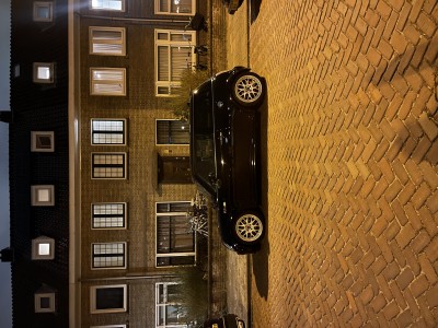

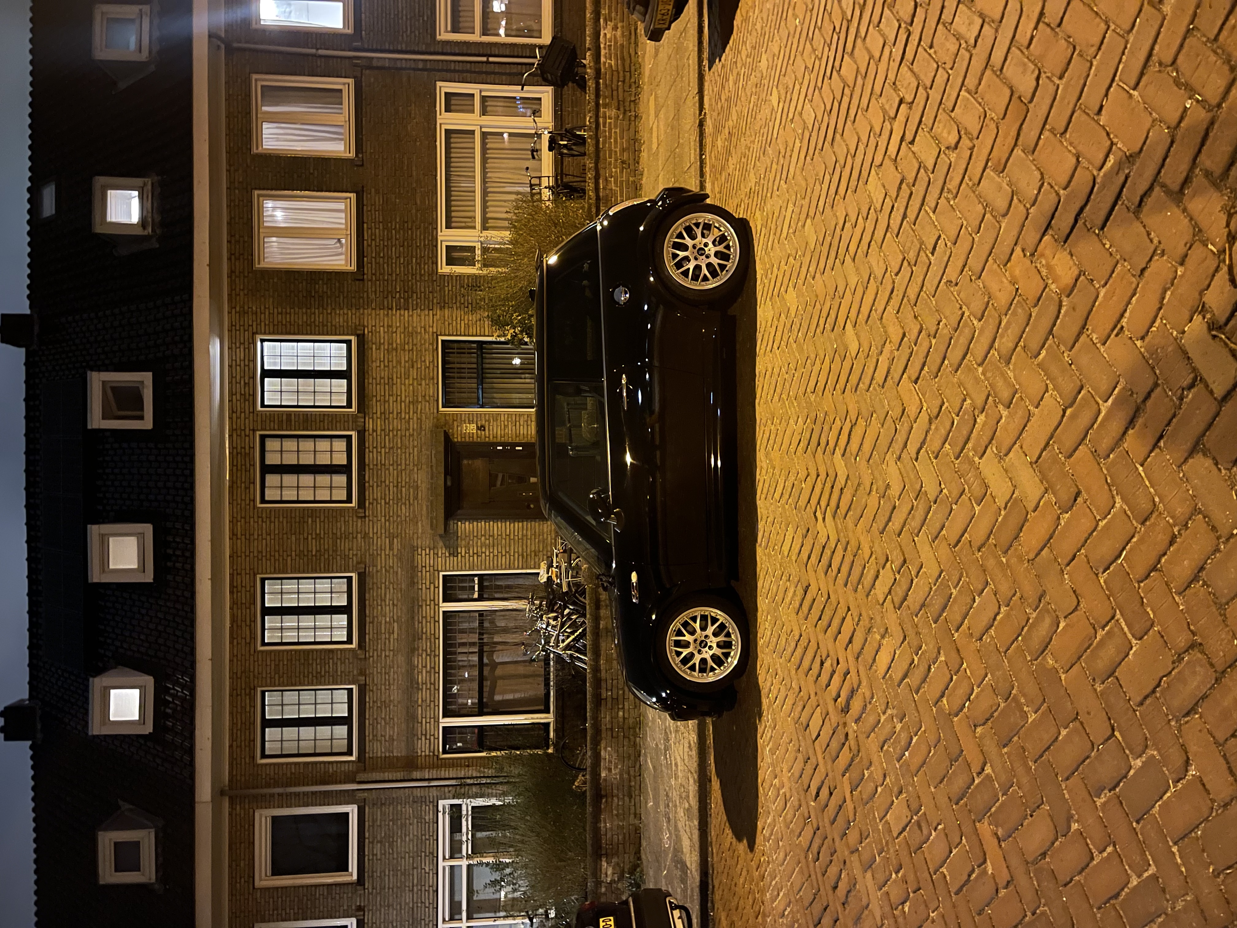

Dag allemaal,
Ik had jullie graag willen aanspreken met mooie verhalen over fantastische ervaringen maar helaas heb ik na mijn eerste rit al gelijk problemen met mijn mini r53.
Betreft een import auto uit Zwitserland.
Inmiddels 160k gelopen uit 2004.
Optisch is hij geweldig mooi, onder de motorkap volledig origineel maar lekt hij wel op verschillende plekken.
Zo kookte het expansievat van de koelvloeistof gisteren na een rit van 200km.
Op de naad zat een scheur dus de monteurs in Eindhoven zijn het nu aan het repareren.
Hopelijk blijft het daarbij.
Toen de auto op de brug stond was ook te zien dat deze op verschillende plekken olie lekt.
Er wordt hier gedacht aan de olie koeler of kleppendeksel.
Omdat de monteur aanbevolen heeft om eerst wat
Leaklock bij de motor oliΓ« te doen wachten we nog even met het open schroeven van het blok.
Verder ga ik er blind in!
Groeten Jimmy uit Eindhoven

Mooie R53 zo te zien.
Zonde van de problemen maar ik zou er nooit leaklock indoen gaat vanalles van verstopt zitten wat je niet wil.
Beter het blok eens goed schoonmaken en kijken waar de lekkages zitten.
oliekoeler en kleppendeksel zijn nu niet echt grote klussen.
heb zelf ook alles gelijk vervangen aan de mijne toen ik hem kocht dan weet je gelijk dat het goed is.

dankjewel, hij ziet er idd heel erg mooi uit!
