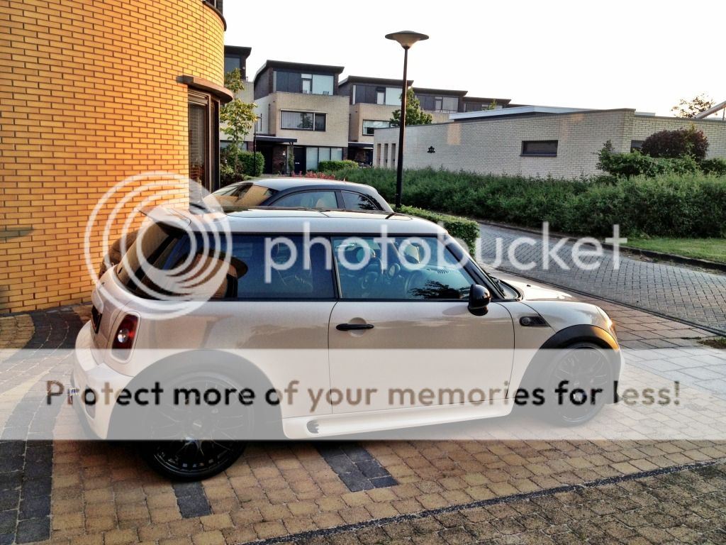

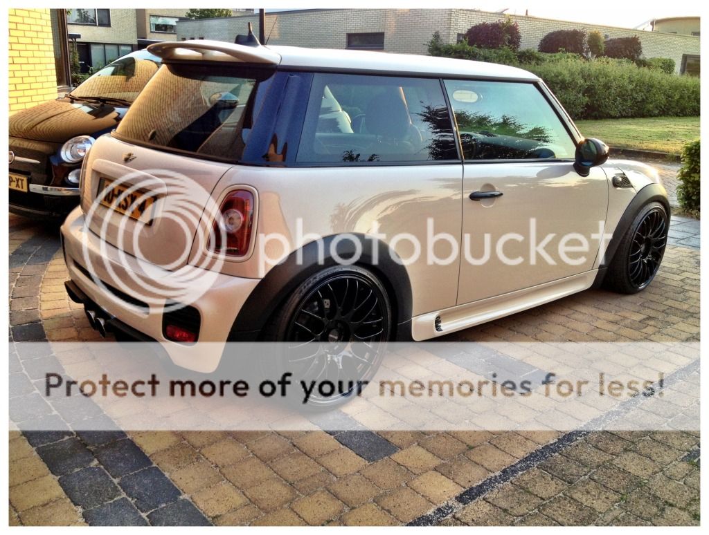

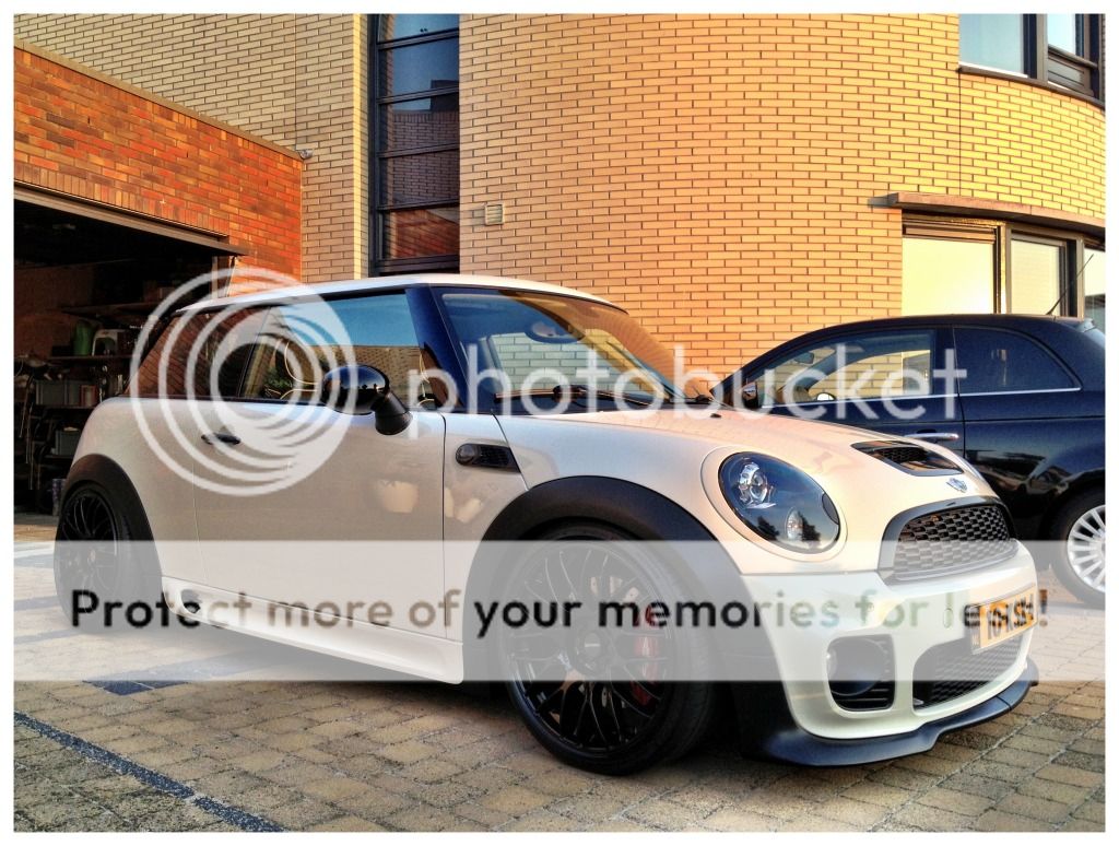

Damn, zo strak zien ze er nieuw niet eens uit! 8) 8)

ziet er top uit.
wat is je werkwijze geweest plus spullen ?
gr eric
Berichten: 25020
08 jun 2013, 09:58
.auto afspuiten met hogedruk
.wassen met washmitt en Meqiuars schampoo
.drogen
.wielen met iron x binnen/buiten gedaan en remklauwen en schroefset met gewoon auto shampoo
.volledige auto kleien Meqiuars (ook rubbers/ramen enz)
.polijsten met dap en monello Mezzo evt ook de Finale
.ramen met Glass cleaner Autoglym
.uitlaat met Meqiuars metal polish
.alle trims en rubbers met Meqiaurs trim detailler ( gebruik soms ook prewow en black wow maar is niet zo makkelijk in gebruik en ook niet elke keer nodig)
.lak en wielen met Meqiuars tech wax
.motor ruimte met Meqiuars engine cleaner en engine dressing.
.interieur gewoon met vochtige doek afnemen en de hoogglans delen met mezzo polijsten en het leer met gliptone cleaner en daarna conditioner behandelen.
.Banden met Meqiuars tyre schine.
Denk dat ik het zo wel heb.
Zullen vast heel veel andere producten en technieken goed zijn maar tot nu toe bevalt dit mij prima en is allemaal makkelijk in gebruik en resultaat is helemaal top dus ben zeer tevreden.

eerder plakte ik alles af maar nu hele auto gedaan en niets afgeplakt en ging prima! alleen niet tegen kunstof aankomen en langs de randjes gewoon met de hand doen.
afplakken is zoveel werk.

Ziet er top uit!
Alleen heb jij dan geen last van de vele spetters bij het polijsten?
Eerste keer bij de motorkap ook niets afgeplakt, maar het spetterde als een gek (doe het waarschijnlijk wel verkeerd), dus meer tijd kwijt met alles weer schoonmaken ... en het zit ook overal :-(
speedy schreef:eerder plakte ik alles af maar nu hele auto gedaan en niets afgeplakt en ging prima! alleen niet tegen kunstof aankomen en langs de randjes gewoon met de hand doen.

mooi result , tip : de wielen in wax zetten van poorboys wheel wax ( 3 lagen) , dit houdt veel langer dan wax voor op lak
