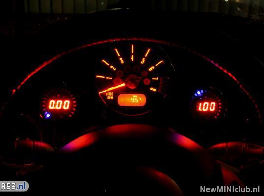

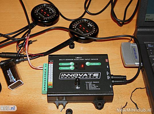

De Innovate meterset is gemonteerd. De meters zijn via de laptop geheel te programmeren. B.v. kleuren en schaal van de LEDs, schaal van het digitale display, min. en max. waarden even vasthouden, alarm bij overschrijden van een maximum. Dat is 2,25 bar voor de druk (dat is inclusief atmosfeerdruk) en 940 Celsius voor de uitlaatgastemperatuur. Morgen wordt het thermokoppel in het spruitstuk gelast om de EGT te meten.
Morgen ook naar Beek om de Tarox remmen te monteren en misschien het onderstel uit te wegen :))
