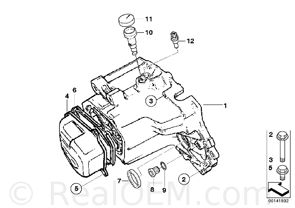

hier de schakelaar
backup light switch
miniracer
Berichten: 194
Lid geworden op: 05 jul 2006, 19:20
03 dec 2007, 12:12
miniracer schreef:hier de schakelaar NR 12
backup light switch
en is normaliter te bereiken door de luchtfilter housing weg te nemen en dan kan je er zo bij.... bovenop de versnellingsbak
(heb het net gevraagd aan een versnellingsbak specialist)
men lichtje doet het weer. even eruit en terug erin geplugt en klaar is cees

Robert
Berichten: 3379
28 nov 2010, 19:53
Ho ho, we zijn gewoon allemaal hobby-isten hier hè... Geen professioneel bedrijf waarbij je binnen een uurtje geholpen bent... :D
Maar het is nummer 7 op onderstaand plaatje van de versnellingsbak, ik neem effe aan dat je een handbak hebt...

Robert schreef:Ho ho, we zijn gewoon allemaal hobby-isten hier hè... Geen professioneel bedrijf waarbij je binnen een uurtje geholpen bent... :D
Thanks, hier kan ik mee verder,
