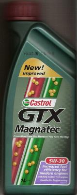

Vandaag de Brezan overvallen voor een fleske olie....verkoper vertelde 5W-30=5W-30
Heb dus een flesje Castrol meegenomen....
Thuisgekomen lees ik op het vorige flesje..."BMW longlife Oil Approved"
SAE 5W-30, API SJ/CF, ACEA A3/B3/B4
Op de nieuwe verpakking de volgende termen:
SAE 5W-30, API SL/CF,ILSAC GF-3, ACEA A1/B1
Heb hier even op gegoogeld, en nu blijkt de API SJ norm te dateren uit 2001....zou staan voor olie voor high performance motoren.
De API SL norm dateert uit 2004 en staat voor olie voor motoren met betere Fuel efficiency....
Het flesje is wel volsynthetisch.....
Gewoon er bij knetteren? :shock:

Vol synthetisch bij volsynthetisch kan altijd. Dat kleine beetje andere olie is niet erg en is het is ook nog dezelfde viscositeit. Maar niet bij mij aankloppen als de boel vastlkoopt, ohne gewähr :)

OK....ik geloof ook niet dat het zo'n enorm probleem is...maar sta er wel van tekijken dat er zoveel verschillende soorten te koop zijn.....alleen de viscositeit volstaat dus niet als je een flesje olie zoekt!
