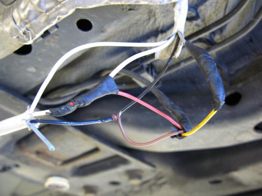

Zo zien de draadjes eruit. Het is overigens niet gesoldeerd
1 witte draad is intact
1 witte draad zit een rode draad van het kastje op
1 zwarte draad zit een bruine draad van het kastje op
1 grijze draad (door geknipt) zit een gele draad van het kastje op
Op de foto aan de linkerkant gaat de witte omhulsel naar de Lambda sensor.

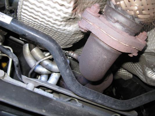

Verder komen we nog een tweede Lambda sensor tegen aan het eind , deze zit na het spaghetti-stuk, zie foto. Zou dit gemonteerd zijn i.v.m. de RVS uitlaat-systeem -> middendemper en twee einddempers. De RVS-uitlaat begint gelijk achter de kat.
De Lambda-sensor na het spaghetti-stuk loopt de draad helemaal naar boven, kan niet zien waar die heen gaat. De andere na de kat. loopt via een connector en vervolgens gaat die gelijk door een doorvoer naar binnen.
Welke Lambda-sensor is standaard? Er bevind normaal toch maar 1 sensor onder de auto?

- Kim Cooper
- Be Mini
- Locatie: Groningen
@coen; Oke, thnx dat stelt me weer wat geruster... ik dacht al nog meer raar spul
Wat betreft die slang, dat vind ik nu wel oke. Het zit er allemaal netjes in en zorgt wat voor koele lucht. Het zit mooi achter de filter dus er kan geen rommel verder in de motor komen
Hopelijk kan maandag de vorige eigenaar wat meer duidelijkheid geven, anders moeten we misschien informeren bij het bedrijf die de uitlaat-systeem heeft gemaakt. Ik wil het wel heel graag en exact weten wat het is. Inmiddel heb ik de mini een jaar en heb ik er +20 000 km
Zeker met een
Geen problemen met dit gehad, maar maak me zorgen of het eventueel op lange duur problemen gaat geven.
Zodra ik wat meer weet horen jullie van me ...
Gr Kim
Gr Kim
- Mini Poeper
- Locatie: In die Heimat
Volgens mij is die slang om vocht dat in de luchtfilterbak zou komen te staan af te voeren. Wil wel eens gebeuren in gebieden waar heel erg hard regent of veel vocht in lucht hangt. Op zich kan dit geen kwaad aangezien het aan de ongefilterde kant zit. Daarbij kan 'ie nu extra lucht aanzuigen.
De MINI heeft idd twee sensoren.
Dat rare kastje heeft ook een beetje de vorm van een thermometer/thermostaat zoals deze in huizen gebruikt worden.
- Kim Cooper
- Be Mini
Moi,
Vandaag contact gehad met vorige eigenaar
Wat betreft het kastje; Deze dient ervoor om geen melding / storing te geven op de dashboard. Er zit namelijk een sport kat. onder de mini. De Lambda sensor na de kat geeft geen goed signaal door naar de computer, van daar het kastje. Het kastje vervangt dus de Lambda sensor.
Voor de kat. zit een sport spaghetti-stuk van RVS. Deze zorgt ervoor dat het verbrande mengsel sneller uit de motor wordt getrokken, waardoor er een schonere verbranding optreedt en iet wat meer PK-tjes. Voor extra lucht-toevoer is de groene slang geplaatst.
De RVS-sport-uitlaat is op sound ontworpen.
Verder is de cooper ook niet meer standaard, deze heeft namelijk ook nog een chip voor wat extra PK's. Volgens de vorige eigenaar moet ie nu rond de 130 PK zitten.
Kastje zetten we er opnieuw tussen en gaan de draadjes solderen voor beter contact.
Dus geen geklooi, dit is door een specialist aangebracht.
Gr Kim
Gr Kim

- Kim Cooper
- Be Mini
Moi,
thnx voor de reacties. Het kastje is opnieuw gemonteerd, dit keer wel gesolderrd. Het plan is wel om langs Beek Autoracing te gaan, dit om toch alles ff na te checken en om dan ook maar ff te kijken hoeveel PK-tjes ze onder de kap heeft zitten. Binnenkort dus maar ff een afspraak maken ....
Gr Kim
