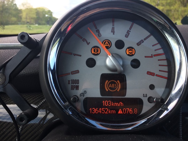

Bij de eerste langere rit na montage van de schroefset schrok ik me rot bij de eerste hobbel, het hele dashboard lichtte op als een kerstboom. Naast de snelweg even gelezen wat er aan de hand was. De ABS had een storing en het bandenspanningssysteem ook (werkt via dezelfde sensor). De motor uit en weer aan het probleem was weg. Nog even aangekeken, maar sindsdien al meerdere keren een melding gekregen en niet alleen bij hobbels, maar ook op super smooth asfalt.
Ik ben die kerstboom nu al beu. Dus even de OBD foutlezer gepakt, maar die vindt geen enkele melding in het systeem, terwijl de auto nog steeds al die lampjes aan heeft. Vreemd?
Zit de ABS sensor op alle assen? En hoe kan ik het beste uitvogelen welke vervangen moet worden? Het beste wat ik kan bedenken is rechtsachter, waar ik de aan het rommelen ben geweest om de klauw van de schijf te krijgen...

Hoop dat het makkelijk weer op te lossen is Johan, op zo'n kerstboom zit idd niemand te wachten :?

Ik zou ff de stekkertjes van de sensoren rondom checken. Meldingen van veiligheidssystemen (ABS, airbags, etc) kun je meestal niet zomaar uitlezen met universele scanners.

controleer ff of alle draden rond de veer poten goed zitten, mess toch een draad door gesleten oid, verder check bandenspanning zet die op spanning als nodig is en reset/leer nieuwe spanningen in (wat ik denk dat het probleem is)
