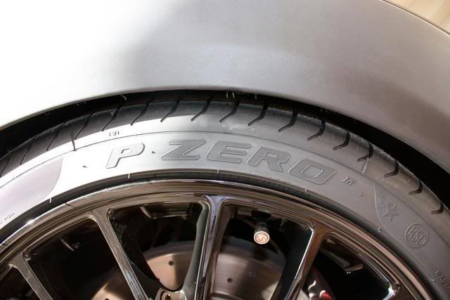

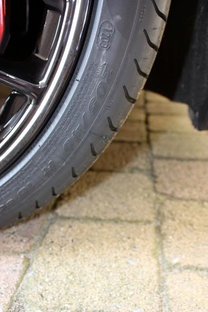

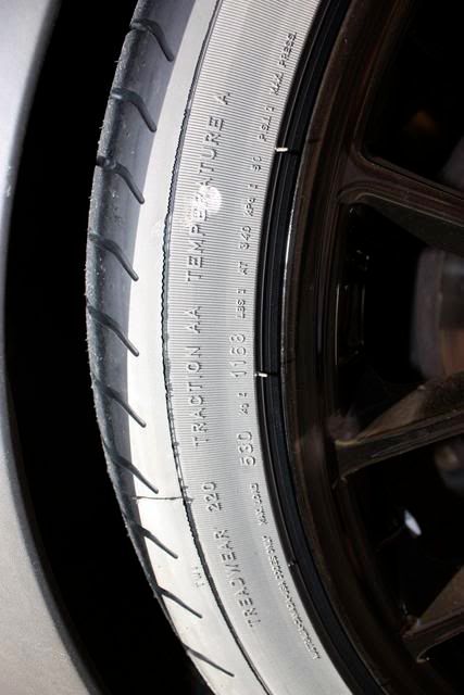

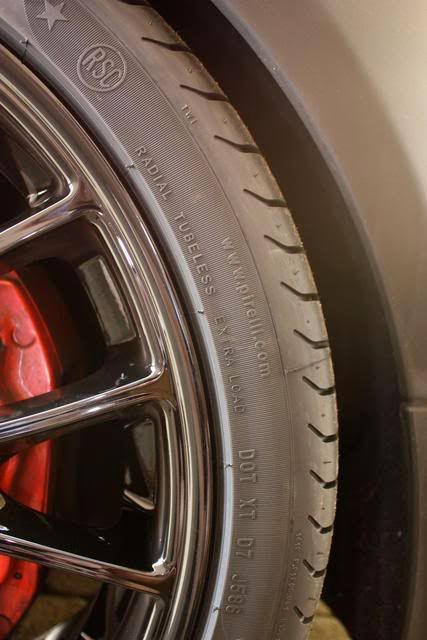

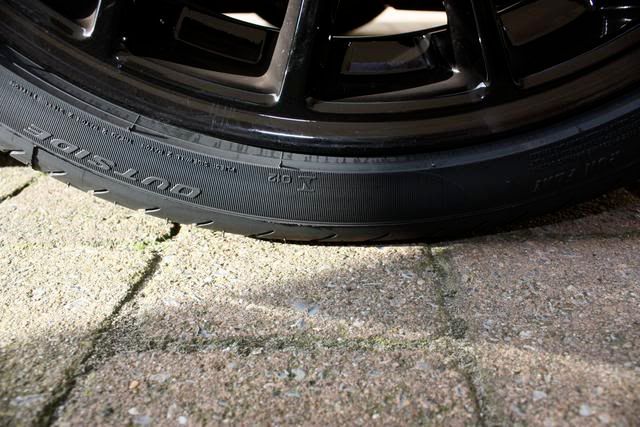

Hier een aantal foto's:jbcola schreef:Trek eens een duidelijke foto van de zijkant van de band.
Als er geen draairichting op staat maakt het niet uit hoe de banden liggen.
Ik vind het wel raar, in principe dacht ik dat het profiel gelijk moet lopen en niet zoals het nu loopt.
ps, weet je al meer voor me?

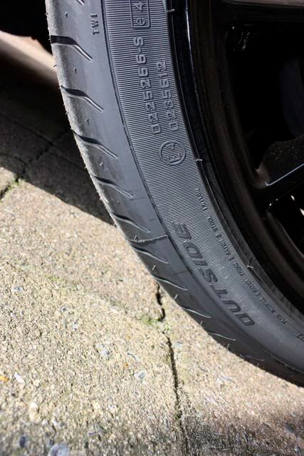

Staat ook nergens een draai richting....Berthil schreef:Ik zie nergens een draairichting op de zijkant van de banden of kijk ik niet goed?
Het woordje Outside is natuurlijk niet voldoende. Als je de band spiegelt naar de andere kant staat er nog steeds Outside op maar draait de band verkeerd om.
