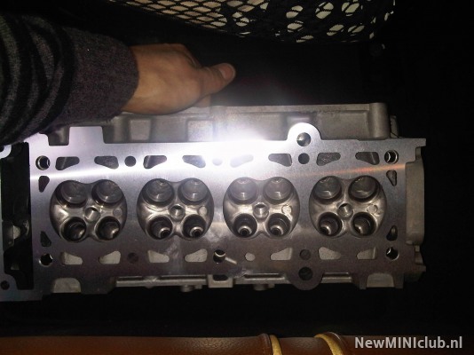

Sam heeft uitgerekend hoeveel er afgevlakt moest worden, daarna datgene wat er afgevlakt is ook uit de verbrandingsruimte gehaald. De druppelvorm is wat afgerond om de spoeling te verbeteren en de scherpe randjes bij het bougiegat zijn weggehaald om pingelen te voorkomen.
