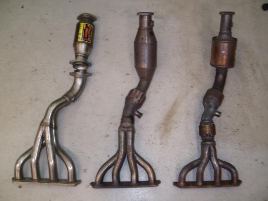

Ik mis mijn Supersprint
:cry:
Deze is toch wel fijner dan de MTH.. lekker stil met cruisen en een heerlijk racegeluidje als je er om vraagt :D En het emissie lampje blijft uit want nu met het MTH spruitje is die weer gaan branden na nog geen 100km :? Dus iets klopt er niet aan die MTHspruit? Te hard gekookt? (met dank aan emillio voor de foto :wink: )

hebben meer mensen eigenlijk last van een brandend emissie lampje met een MTH spruitstuk? Is dit eigenlijk ook schadelijk voor je motor ?
29 nov 2006, 10:08
FastBunny schreef:hebben meer mensen eigenlijk last van een brandend emissie lampje met een MTH spruitstuk? Is dit eigenlijk ook schadelijk voor je motor ?
Is zeker niet schadelijk. Bij MTH wordt de waarde aangepast zodat het lampje niet meer brand. Bij Hans heeft Beek dit volgens mij nog niet gedaan. Beek kan dit wel doen, dan brand het lampje ook niet meer :)

Met standaard file is het ook nodig.. heb namelijk ook een tijdje met MTHspruit rond gereden maar zonder aangepaste software en het lampje ging ook aan :? heeft te maken dat die 2 verschillende waardes meet voor de Kat en na de Kat, maar de meter na de Kat gaat dieper de pijp in dan de meter voor de Kat.. kan misschien ook daaraan liggen.
Edit: ik zie net dat het bij de standaard spruit ook zo is.. alleen bij de supersprint zijn ze gelijk.
