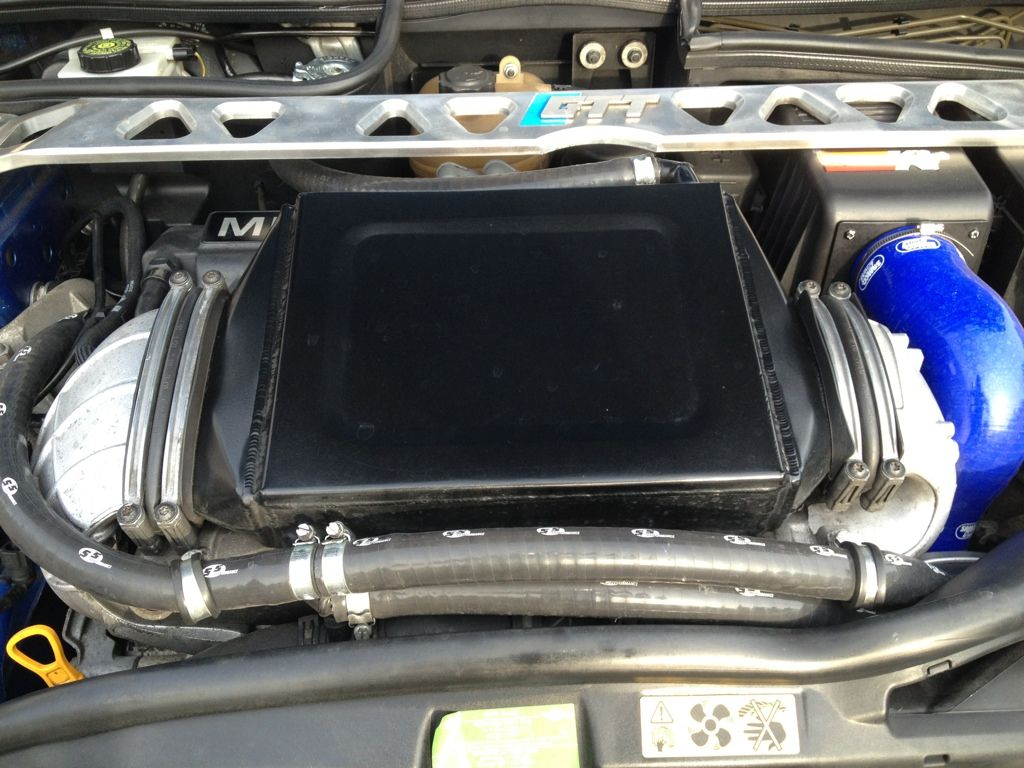

Dus chargecooler en aquamist, dat samen zou de Sprintex toch wel koel moeten krijgen - denk ik zo

- GRS Chargecooler installeren
- Aquamist Kit installeren

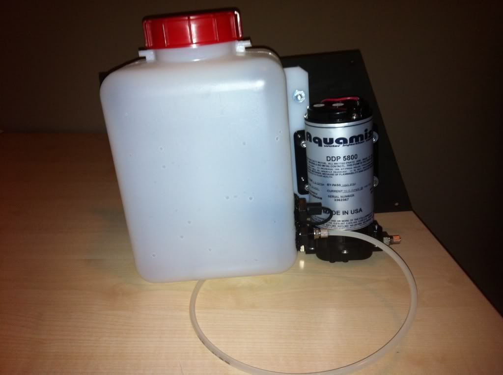

cooperke s schreef:My old unit :-).Uk-be-uk-ned..
Verse slangen en vers reservoir :)

Het plaatje met reservoir en pomp komt tegen het rechtse achterpanelen geschroefd te zitten. De waterleiding en stroomkabels lopen dan weer achter het paneel, en voetpaneel door richting de controlemodule die onder het stuur komt te zitten. De waterleiding komt door het linkse achterconpartiment uit bij de ecu e.d waar de verloopklep zit en het richting de kleine intercooler hoorn gaat waar het water uiteindelijk in wordt verneveld.. Behoorlijk wat werk tot nu toe!
