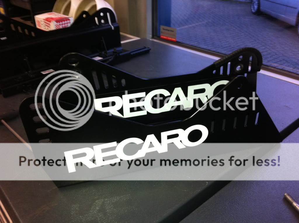

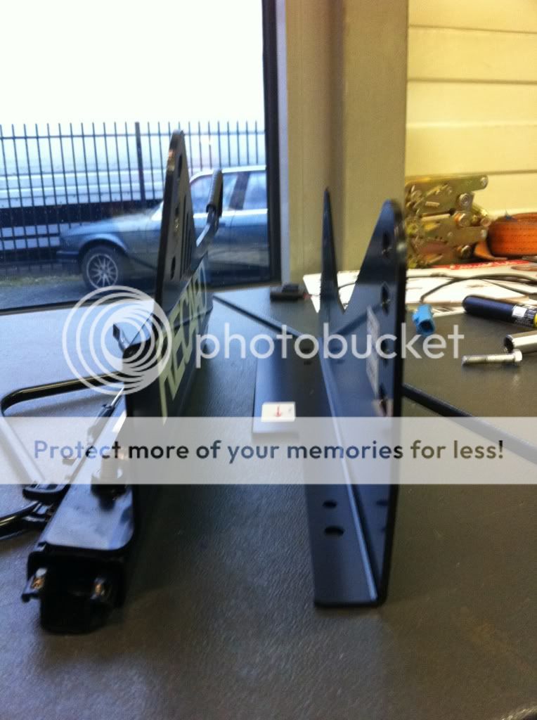

Gisteren nog ff snel 2 pics gemaakt van de verschillende sidemounts
Achter en links de eerste set. Voor en rechts de 2e set. Beiden dus niet geschikt. Handig om even te weten als je zelf ook eens voor Recaro's gaat :lol:

Ja, die lijken in de verste verte niet op de mijne :)
20 dec 2011, 21:24
Dat vermoede ik al, vandaar mn vraag via PM laatst...toevallig nog een pica ergens waar jou sidemounts goed op te zien zijn?
Ff zeker weten dat ik binnen kort niet weer voor Jan L. sta te sleutelen
Berichten: 13502
20 dec 2011, 21:29
Even een beetje passend maken zoals ik ook gedaan heb.
Dan heb je die stoelverhogende tussenstukken ook niet nodig :)
Direct op de rails gemonteerd dus.
20 dec 2011, 21:29
Op deze foto lijken ze toch wel heel erg op de 2e set die ik gisteren heb geprobeerd...jij hebt de sidemounts van Dick mee overgenomen neem ik aan?
Paste dat met de rails 1 op 1 op de gaten in de vloer?
20 dec 2011, 21:32
@Berthil...ook jij hebt volgens mij dezelfde sidemounts al de 2e set die ik hierboven naast elkaar op de foto heb gezet..
Als ik die echter op de stoelen schroef staan de rails echt te ver uit elkaar...scheelt een dikke 2 cm tov de schroefgaten in de vloer :|
