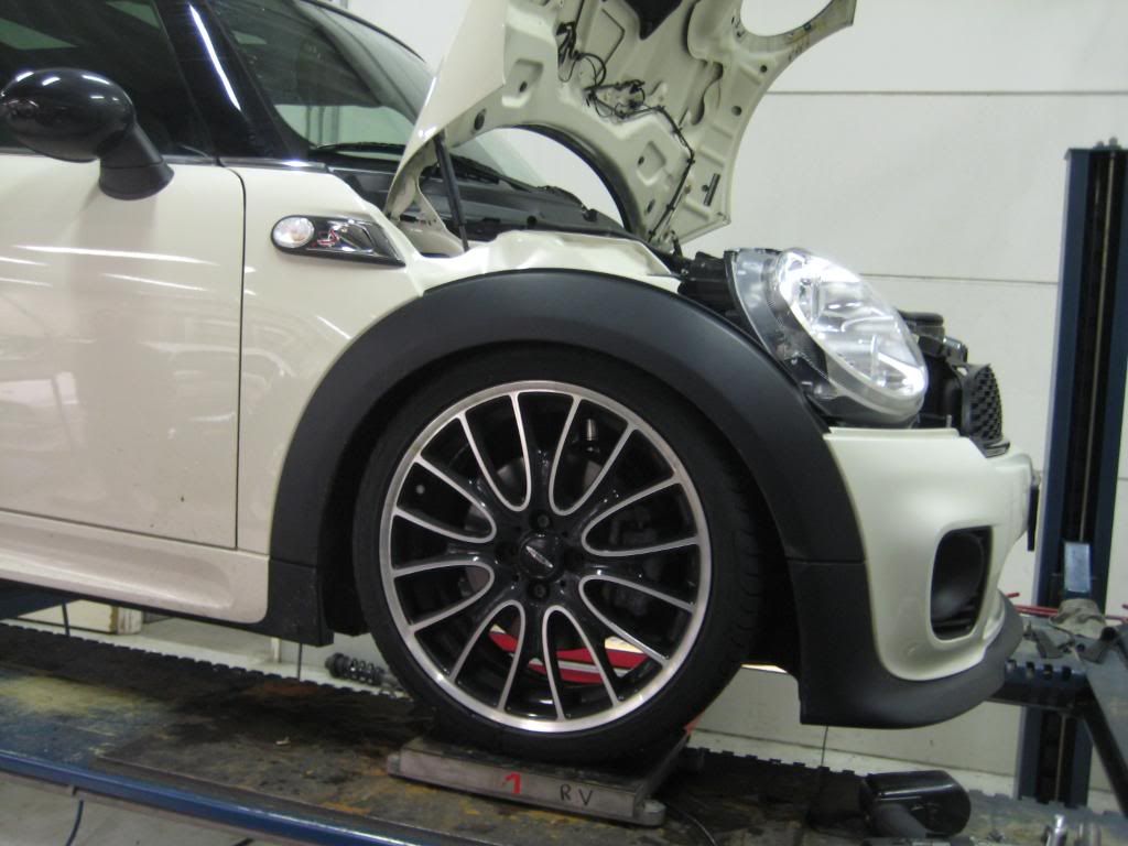

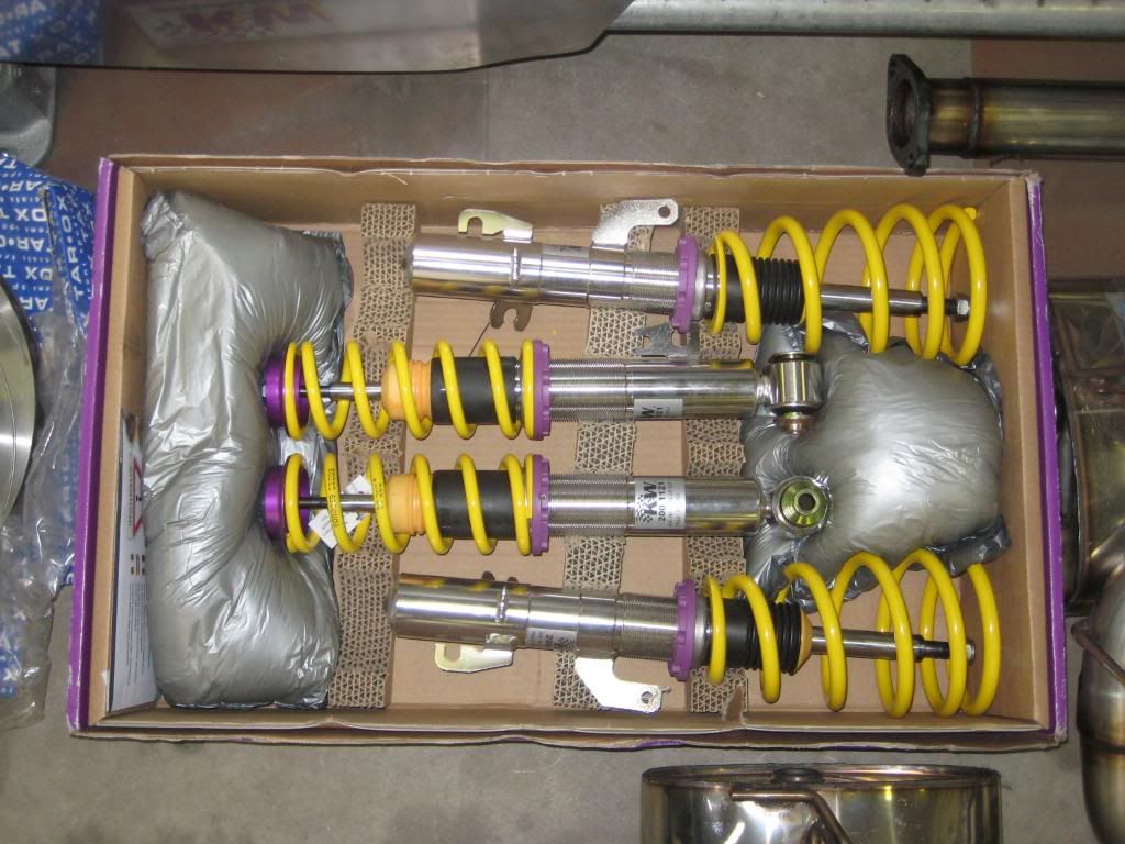

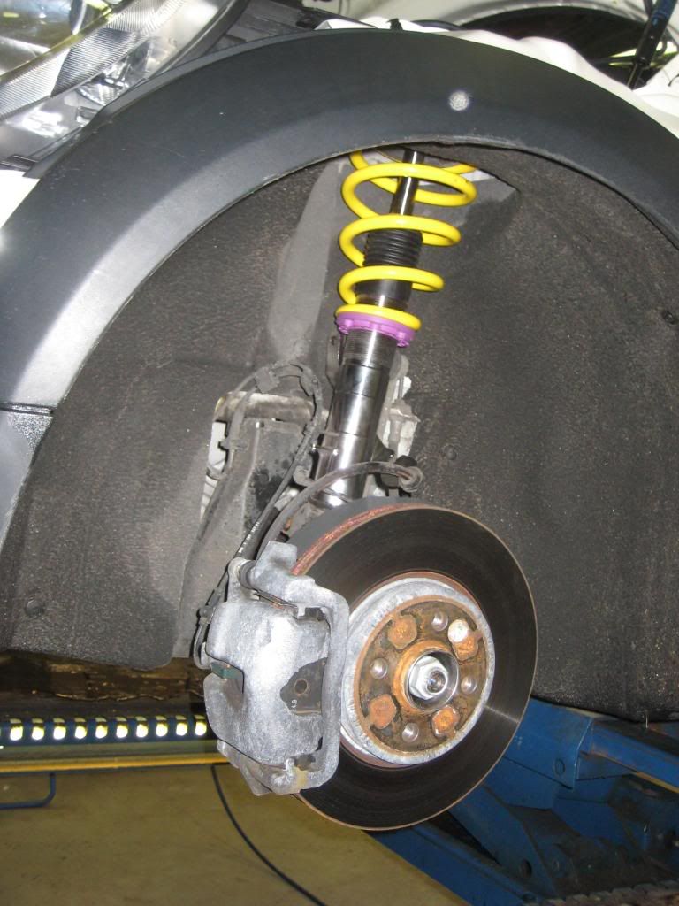

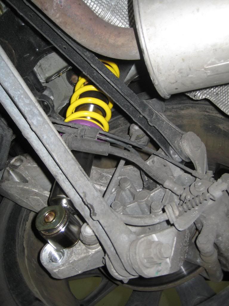

Ok, vandaag samen met Mats bij Beek geweest. Mats heeft z'n H&R's weer omgeruild voor de originele veren en ik heb de KW V1 RVS laten plaatsen...
Was weer een leuk en gezellig middagje.
Impressie:
Mats nog verlaagd:
De KW's:
Oud:
Nieuw:
En het defintieve resultaat. Hij is nu 4 cm verlaagd en dat is prima, aangezien dit onze familieauto is, en Rosalie hier het meeste mee rijdt.
Voor zitten er 5 mm spacers op, omdat anders de banden aanlopen tegen de veer. Daarom moesten er langere wielbouten in en die had Klaas niet in het zwart, dus die staan nog in bestelling. Mss in de toekomst nog iets bredere spacers, maar voorlopig laat ik het hier even bij...
Impressie:
Mats nog verlaagd:
De KW's:
Oud:
Nieuw:
