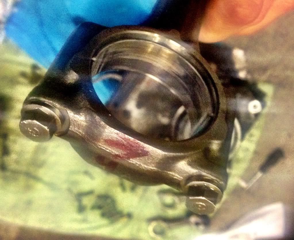

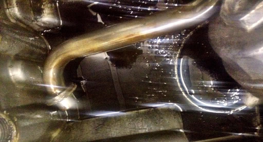

Zo vandaag het challenge blok uit elkaar gehaald en daar kwam niet veel goeda uit :-(
De lager schalen waren compleet opgevreten en alle olie kanalen zaten dicht met kit.
Zoals je ziet op de foto is de zwarte prut in de carter pan de legering vande lagers.
Ook heeft het blok op de krukkas 100ste a 200ste spelling in de blok lagers
Dus kortom END of story

Ja cilinderwanden wel maar onder niet hij is opgevreten de krukkas.
Maar de spanarm aan het blok is ook afgebroken enzo gewoon klote
