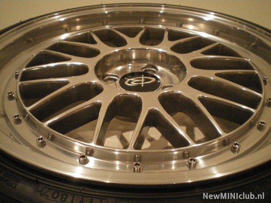

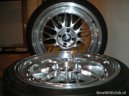

Zijn geen gesmede wielen dus als je gaat polijsten trek je de porien open en krijg je allemaal kleine gaatjes.
Hogglans verdichten kan wel en heeft vaak hetzelfde of mooier resultaat als polijsten.
Voorwaarde is dan weer wel dat er de tijd genomen wordt voor het proces, en daaar gaat het vaak mis.
Weinig kans.....Blue Chaser schreef:
Polijsten die shit , dan weet je helemaal niet wat je ziet![]()

Niks horseshit
Heb je die velgen zelf gepolijst of laten doen....
8 van de 10 gegoten velgen worden hoogglans verdicht ipv gepolijst.
De velgrand van de door jou getoonde wielen zijn gepolijst maar het hart is denk ik verdicht.
Geen idee of dit eendelige of meerdelige wielen zijn, maar gegoten wielen worden over het algemeen niet gepolijst of op risico van de aanvrager.
Vaak worden meerdelige wielen uit elkaargehaald en worden de velgharten verdicht.
Uiteraard zit er wel verschil in giet kwalitieit van de diverse (goede)merken. Maar geloof mij maar dat er geen enkele polijster is die de bullet velgen gaat polijsten.
Daarvoor is de structuur te open en geeft het geen extreem glad resultaat.
Wat is hooglans verdichten?
Bij verdichten word er NIET opgeschuurd dus ook geen open poriën.
De te verdichten velg wordt eerst volledig van lak ontdaan in een chemisch bad.
Na dit proces gaat de velg de verdichtingsmachine in om eerst circa. 30uur voor te bewerken. (afhankelijk van het soort aluminium)
Als deze bewerking achter de rug is komen we bij de glans, deze word verkregen door de velg weer 6uur in de machine te leggen.
Hierbij word dan een chemische vloeistof in een bepaalde verhouding met water toegevoegd die de velg op glans brengt.
voordelen van verdichten t.o.v. polijsten
-de velg word volledig gedaan, d.w.z. alle kanten binnen buiten.
-intensieve glans, geen schuurkrassen, polijststrepen,
-gemakkelijker in onderhoud
-beter bestand tegen weersinvloed
