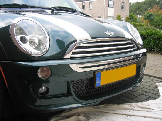

Zo, vanmiddag even de chrome grille in de Aero-voorbumper gemonteerd.
Dat ging een stuk eenvoudiger dan ik had verwacht. :dansen

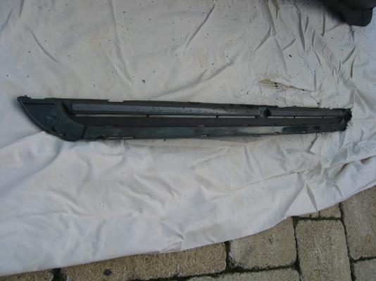

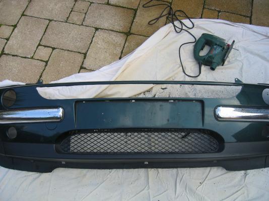

Helaas eerst de gedachte dat ik het achtergrondje uit de oude bumper hiervoor over moest zetten. Dit past trouwens perfect, dus als dit niet goed blijft zitten ga ik die er alsnog achter plaatsen.
In de oude bumper zat toch al een deuk en veel steenslag, waardoor verkopen vrij lastig was geweest. De chrome bumperstrips eruit en die nog wel even te koop zetten i.c.m. die uit de achterbumper.

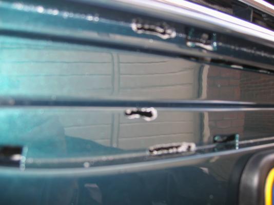

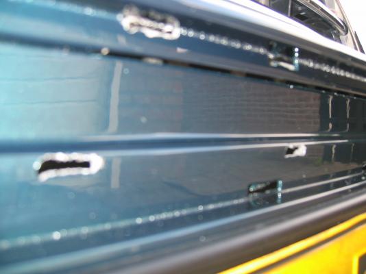

Eerst de gaten geboord daar waar de chrome grille in de bumper valt.
Vervolgens met transparante kit (polymax) erin gelijmd.
Nu maar hopen dat het goed blijft zitten, maar het is perfect gelukt vind ik zelf.

15 okt 2007, 18:05
Chique hoor, die chrome grille in je aerobumper. Staat erg goed i.c.m. BRG. Mooie combinatie tussen chique en sportief zo.
15 okt 2007, 19:32
Staat wel heel erg netjes met chrome gril 8) goed geklust :wink:

Lorr,
Het stelt echt niets voor.
Je hoeft alleen maar te boren, daar waar de bevestigingspunten van chromen grille zitten.
M.u.v. de korte onderaan de onderste chromen grille, want die komen niet door de oude bumper heen.
Je moet ook even de gaten linksboven en rechtsboven afdekken met een dun plaatje, anders valt de chromen strip te diep weg in de hoeken.
Overal een beetje transperante kit tussen en klaar is Kees, uh Lorr :mrgreen:
