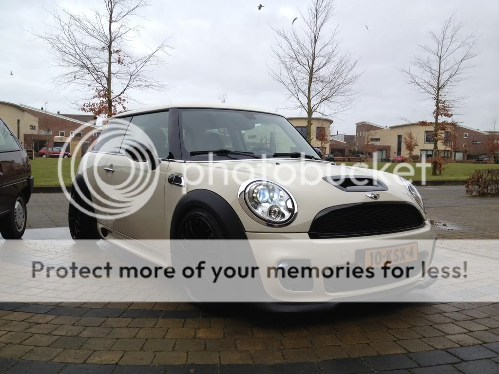

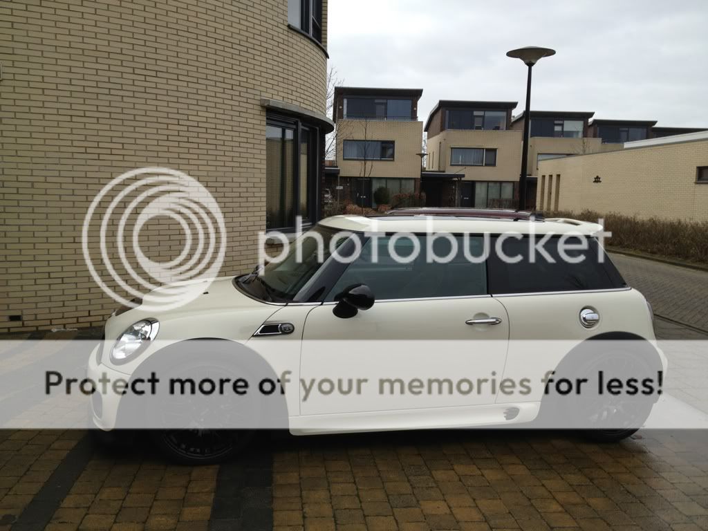

waarom zijn die strepen eraf
batser
speedy schreef:Ben zelf zeer tevreden
- mushrop
- Locatie: Amstelveen
hm, ik weet het niet....
Toen de striping er nog opzat vielen de chromen koplampringen minder op, vind het nu echt storend. Ik weet dat jij van dat chroom houdt hoor, maar ik kan er niet aan wennen.
Ik zeg: striping er weer op, maar nu iets anders.
- mushrop
Ik zeg: randen van de grill in PW, scoop PW en je koplampringen PW en dan zonder striping. Dat zou het voor mij (ik zeg dus niet dat je het moet doen) echt af maken. Oh ja, en dan ook gelijk je achterlichtringen natuurlijk. Chroom past niet op zo'n racy bak vind ik.
- mushrop
yes, die zijn het gaafst maar zo f*cking duur
- JJJJ
- Locatie: Culemborg
wel lekker die clean look, chroom stoort me niet zo (al zou idd de koplampringen in PW denk ik wel mooier staan)
maar die brievenbus in PW zou de mini al een stuk strakker maken. Maar idereen zijn ding natuurlijk.
Wat is het verschil met de lampen??
verder uiteraard een genot om naar te kijken!!!!
- mushrop
kan wel mooi blijven. Bij Geoffrey is het toch heel erg goed gelukt.
- BMX
- Locatie: Rosmalen
Ik vind ook dat dr wel weer een striping op mag.. tis zo kaal ineens!
maar nu heb je natuuelijk wel meer poetsoppervlak
) | bar-end mirrors
- mushrop
@Jeffrey: camden lampen hebben de zwarte binnenkant.
