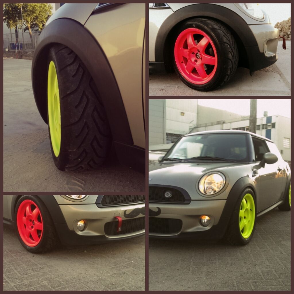

Apart kleurtje zo op de foto, lijkt niet eens slecht :D
Wat heb je voor wielen d'r onder? staan netjes!
Batje
Locatie: Veghel
Berichten: 2500
Re: Bart's R56 SSM, Update
15 mei 2014, 12:44
De velgen zijn Oz cup velgen als t goed is. Bouwjaar 1996 haha. Normaal moet er nog zo'n klepje in t midden met een neppe centrale wiel moer. Maar dat vind ik wel niet zo Gods gruwelijk lelijk. Dus die liggen nog ergen ver achter in de kast.
En heeft het gele een functie... Uhm nee niet echt. Meer een herinnering naar toen ze nog geel waren. Verder is t ook wel een fijne indicatie voor hoe vies de velgen zijn ;)
Waarom? Omdat het kan, daarom

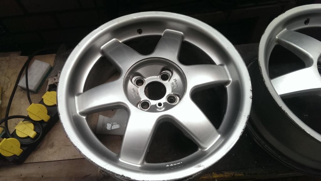

Heb ik op the good old interweb gezocht naar een velgen set die wel past.

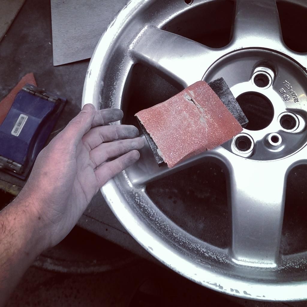

Dit is een 7.5j et35 velg geworden. Ze hadden wel wat liefde nodig want god wat waren ze bekrast en lelijk!!!
Dat zijn ze nu nogsteeds btw maar wel weer toonbaar :evil:
En na drie avonden klooien waren ze klaar om kennis te maken met de semi's.
Ze passen haha, maar net :O :lol:

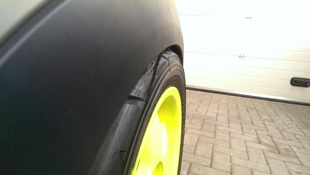

Aangezien deze banden een stuk meer wang hebben, was het allemaal een beetje, uhm... Krapjes. Dus besloten om de hele boel maar eens goed uit te rollen en hem wat hoger op zn pootjes te zetten.
Heb er die avond een stukje op rond gereden om te kijken hoe en wat. Richard (BMX) zat er bij, en omfg!!! wat een grip zeg. Het is gewoon eng!!! En dat zeg ik niet snel. T ergste van alles, ik heb de banden nog niet eens echt warm gekregen... Dus er zit nog veeeeel meer potentie in de banden :shock: :shock:

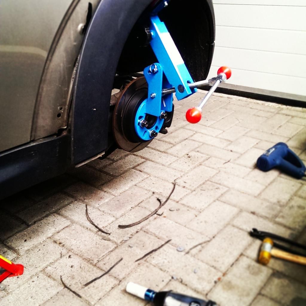

Vraagje, wat is dat blauwe ding wat je op je mini hebt zitten? Toen je het zaakje hoger ging zetten.
Berichten: 10040
Re: Bart's R56 SSM, The end...
14 nov 2014, 12:00
dat is gereedschap om de wielkastranden om/uit te rollen.
minihenkie
Berichten: 239
Lid geworden op: 07 jun 2014, 16:25
14 nov 2014, 12:06
frankie schreef:dat is gereedschap om de wielkastranden om/uit te rollen.
Dank U :-))
