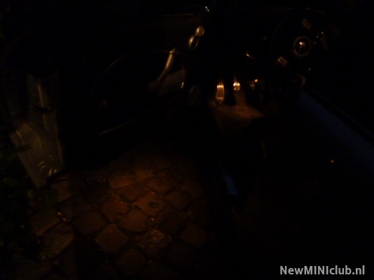

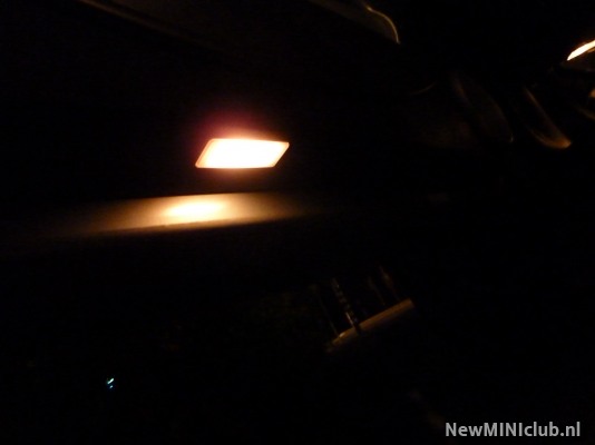

Shag schreef:Kwaliteit is niet al te best maar het moge duidelijk zijn.. Puddle lights retrofit!
http://www.newminiclub.nl/gallery/albums/6624/56905.jpg
http://www.newminiclub.nl/gallery/albums/6624/56904.jpg
Ziet er goed uit! 8)
Maar ik ben eigenlijk wel heel benieuwd hoe je ze hebt aangesloten... Ligt er al een aansluitpunt in de deur, of heb je zelf draden mogen trekken tot de bestaande interieurverlichting? Ik kan namelijk geen DIY vinden waar ik even kan spieken.

Check PM voor DIY :)
Inderdaad doortrekken en aansluiten op de voetenruimteverlichting.. moet in de binnenbekleding deur (zo los te halen, 4 schroefjes) wel een stukje plastic wegdremelen. De template hiervoor wordt bij de retrofit geleverd. Als het eenmaal erin zit is het niet van origineel te onderscheiden aangezien het plaatjes keurig de randjes bedekt. Top mod voor weinig geld!
