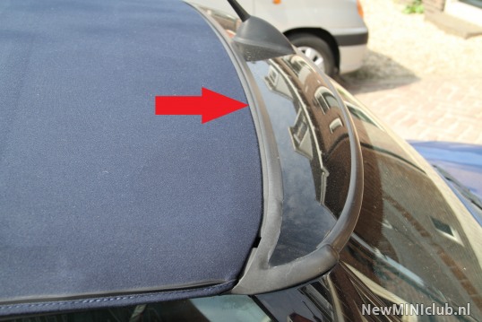

Iemand ervaring met het "zelf" afstellen van een R52 cabriodak?, probleem bij ons is dat het dak fluit boven de 50 km/u, ik verwacht dat het te maken heeft dat het dak niet helemaal goed meer sluit, als je het dak een stukje opent is het fluiten weg.
Dus gaat om het dak iets verder tegen de rubbers aan te duwen, zoals op de foto hieronder is aangeduid.
Ik ben benieuwd of dit simpel zelf te doen is.

Ons dak fluit ook.
Bij ons is het links voor.
Nu ontdekte ik woensdag dat als ik mijn vingers iets het dak open druk boven het linkerraam is het weg.
Dus ik moet nog proberen met tape.

Afstellen is inderdaad niet erg makkelijk en vaak wordt het nog slechter dan het was.
Je kan eens proberen de kabels één tandje op te schuiven, dan wordt het zonnedak 2-3 mm meer naar voren gedrukt. Dan moet daar natuurlijk wel ruimte voor zijn anders drukt de motor tegen iets aan waar hij niet verder kan. Kabels opschuiven zou je kunnen proberen door de zonnedak motor er uit te halen, het dak met de hand naar voren te duwen en tegelijkertijd met een schroevendraaier de juiste kabel meer naar binnen duwen (met beleid). En dan de motor er weer in. Ik heb wel gemerkt dat het dak in de winter een wat grotere kier heeft dan in de zomer. Temperatuursverschillen maken de kier groter en kleiner.
Je kan ook eens proberen met de meegeleverde inbussleutel de motor met de hand rond te draaien zodat het dak verder sluit maar niets forceren. Dit geheel op eigen risico dus, anders moet je het door de dealer laten doen.
Aan de voorste geleidingscoulissen valt niets af te stellen.
De kabel ziet er zo uit, groen omwonden met staalkabel waar de zonnedak motor aan trekt en duwt via een tandwiel.
