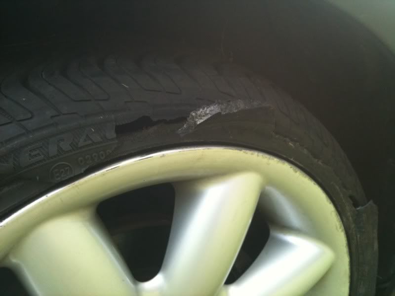

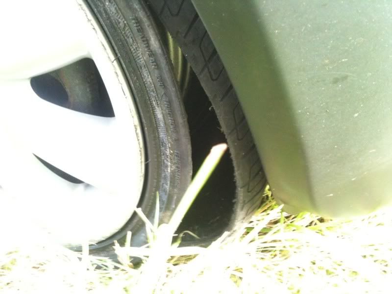

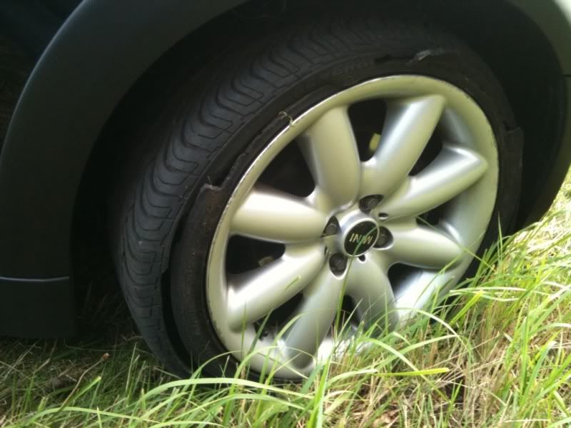

Een ding wat ik wel wil zeggen, besparen op banden door chinees/japans/amerikaanse troep te kopen moet je niet doen.
Ter illustratie de "generals" verstoonden dit na lek rijden.
Levensgevaarlijk!

Als je dat overkomt met een RF dan sta je ook aan de kant hoor ;)
Al is idd de kans wel iets kleiner dat t gebeurd.. maar toch.. ook met een RF kan je niet doorrijden met een klapband!

Was meer om aan te geven dat dit troep van de bovenste plank banden waren.
De band mag natuurlijk nooit op deze manier afscheuren!
