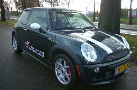

Weet iemand of dit laatste deel past op een r50?

Hoi:
Past niet , maar is wel pas te maken.
Ik heb het al eens gedaan.
Was een BRG mini One met jcw-aeropack en R56 S-uitlaat.
Staat misschien nog wel een foto in mijn gallery.
Gr Roy

Deze dus:
Zou op een R50 idd wel kunnen (en op een R53 niet) ivm de missende accubak achterin...

Kan op een R53 ook, is alleen heel wat meer werk ;)

Ben er mee bezig.
Zal een DIY posten als deze eronder zit.

Ja zeker past dit en het geluid is top!
Ik heb een DIY geplaatst op het forum.
