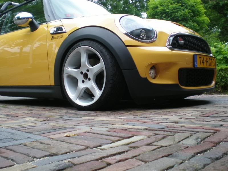

Hmm, zit even in het 'aftermarket' velgen topic te kijken en kwam dit tegen, ze zouden in mijn geval dan dus nog 1 cm verder naar buiten komen.. Wordt niet echt wat denk ik :mad:
coendek schreef:Mini cooper R56 S
Merk: Schmidt
type: Racelite
kleur: zilver
Maten: 17"/8j et30
Banden: Falken Ziex - 912 (nog niet op de foto)
205-40-17

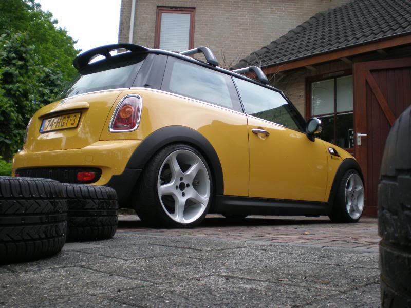

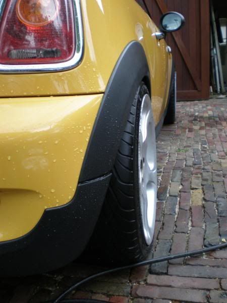

Net trouwens nog een paar foto's gezien van een vergelijkbare maat velgen, alleen wel met een stuk meer verlaging dan ik zou willen... Twijfels!
maus105 schreef:
Gecooperd schreef:Verdorie, nu was ik er net uit :p
En wrm 16 :) ? Heeft niemand op een nieuw model eigenlijk 16inch bbs staan? buiten die langere mini.. Want die heeft ze in de kast, ik zou ze dan met het velgrandje tegen de kast willen.. :)
Grtzz
Als je de wielboog in de velgrand wil hebben zul je moeten slijpen aan je bodywerk. Het bodywerk ligt namelijk op je band waardoor je niet verder kan zakken en de wielboog blijft dan dus net boven je velg hangen. Ik had op mijn r50 het bodywerk eraf gedremelt waardoor het wel lukte maar het effect van stalen bodywerk krijg je nooit. Althans dat is denk ik
wat je bedoeld.
Deze setup is 8.5x17 et30 met een normale schroefset voor de rest niks. Je zou de band nog meer getrokken kunnen zetten of met camber gaan werken. Maar wat je dan vaak krijgt is dat het er vet uitziet als je volledig slammed staat op air voor de foto. En als je dan gewoon "normaal"rijd ziet het er niet uit.
