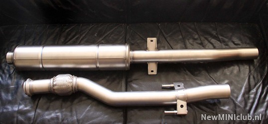

Beste mensen, ik heb een vraag zoals jullie misschien hebben gelezen heb ik een Akra uitlaat gekocht. Echter ik heb niet de downpipe er bij gekocht. Want als je die er bijkoopt inclusief sensor i.v.m. de foutmelding ben je dik 800 euro verder :oops:. Maar ik nu heb ik een vraag kan je van een ander merk misschien de downpipe gebruiken voor een wat voller geluid? b.v. OEM JCW Factory, of een Alta past dit? Ben er achter gekomen dat bijna ieder merk ze eigen diameter buis hanteert zo heb ik 55 orgineel, maar ook 76! voorbij zien komen bij de Akra is de diameter 62 mm van de hoofdbuis. En moet je bij elke Downpipe een andere sensor monteren i.v.m. foutmeldingen. Ik heb wat prijzen voorbij zien komen en die zijn wat vriendelijker volgens mij dan de 800 euro die de Akra kost. Ik weet namelijk niet of ik de downpipe blijvend wil veranderen ivm het geluid en dan wordt het een duur probeersel. Me gevoel zegt dat ik het liefst een F-JCW downpipe zou willen maar die kan ik niet vinden in de OEM zoeker heeft iemand daar het artikel nr. van (en als het kan weet iemand wat die kost incl. envt de sensor)

mijn nieuwe uitlaat hoofdbuis 62 mm
01 feb 2013, 08:13
ik heb een miltek 200 cel sportcat (downpipe) en het geluid word een kwart luider als met de originele downpipe en geen foutmeldingen maar een sportcat is aanzienlijk duurder als een decat :wink:
decat dan word het geluid zeker verdubbeld en die koop je van evolve al voor een 150/200 euro maar ook een foutmelding en dat is bij iedere decat.
is ook software matig aan te passen bij beek maar denk dat je dit met garantie op de auto beter niet kunt doen.
jcw factory decat/sportcat heb ik nooit van gehoord en weet ook niet of die er wel is.

de downpipe is het eerste stuk uitlaat en daar zit de cat aan vast dus je koopt een sportcat of een decat (die is op de plek van de cat . helemaal leeg en de sportcat van miltek heeft nog 200 cellen ipv origineel 400 dacht ik)
