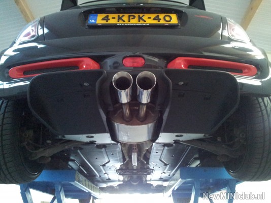

Ik ben voor mijn MINI COOPER S op zoek naar een diffuser, maar kan ze heel moeilijk vinden.
Zijn deze er überhaupt wel voor deze modellen (origineel en niet custom made) of ben ik op zoek naar iets wat er niet is :mrgreen:

Een R54? :mrgreen:
Ik denk dat je een difussor bedoeld zoals een R56 dat heeft?
Die zijn er alleen custom. Ja kan wel een soort van spoiler onder de bumper nemen...
BigD heeft die volgensmij!

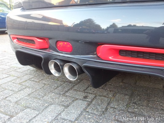

I did it :mrgreen:
Alleen Custom mogelijk.

spenki schreef:I did it :mrgreen:
Nice, naar zoiets was ik op zoek indd.
Een R56 diffuser gebruikt icm een works uitlaat systeem??
Vind het echt heel dik. :mrgreen:
Re: Diffuser MINI R53/54
05 nov 2013, 14:05
Je moet dan idd wel een R56 uitlaat, dus ook je accubak moet eruit en je accu moet een ander plaatsje krijgen. Of je moet het laten zitten, maar dan zie je direct door je diffuser de uitlaatdempers zitten. Vind ik persoonlijk geen gezicht en een beetje half werk.

Zo, dat ziet er wel netjes uit zeg 'Spenki'. Goed gelukt!

mushrop schreef:Je moet dan idd wel een R56 uitlaat, dus ook je accubak moet eruit en je accu moet een ander plaatsje krijgen. Of je moet het laten zitten, maar dan zie je direct door je diffuser de uitlaatdempers zitten. Vind ik persoonlijk geen gezicht en een beetje half werk.
Hmm, dat zijn behoorlijk wat aanpassingen. Maar je moet toch wat met dit weer :roll:
Dus misschien een stomme vraag. Een diffuser van R56 kan alleen met een R56 works uitlaat of kan het ook met een R53 uitlaat, al ziet het er dan niet uit met je accubak? Ik volg hem niet helemaal :P

R56 uitlaat van een Cooper S nemen of nog dikker kan natuurlijk ook... (hoeft dus geen works pijp te zijn)
Accubak verplaatsen en dan kun je de diffuser plaatsen
Met een R53 uitlaat zie je de dempers zitten dus dat is geen optie.

Op de plaats waar de diffusers komen zitten bij een R53 de uitlaatdempers. Dus daarom moet je aan een R56 pijp, die loopt in een rechte lijn naar naar achteren. Alleen kom je in het midden achter bij een R53 de accubak tegen dus die moet eruit.
Maar idd, vaker gedaan en zeker een mooie klus voor de winter!
