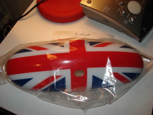

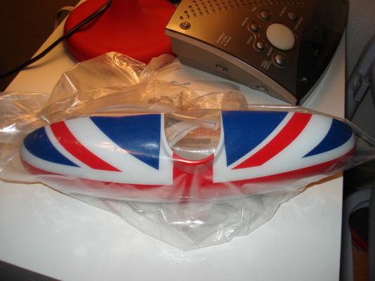

Voor onze R50 Cooper van na de facelift (08/2005) met automatisch dimmende binnenspiegel heb ik twee weken geleden bij de dealer een binnenspiegelkap met Union Jack besteld. Volgens het accessoireboekje en de prijslijst moet je voor MINI's van na de facelift met automatisch dimmende spiegel het kapje hebben met bestelnummer 51 16 0 407 139. Deze heb ik dus besteld en eergisteren opgehaald. Nou kom ik er net achter dat het volgens mij toch de verkeerde is. Zo ziet hij eruit:

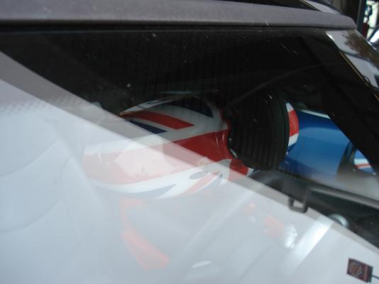

Volgens mij zou ik dit kapje moeten hebben voor onze MINI:
Staat het dan misschien verkeerd in het accessoireboekje of hebben ze me gewoon het verkeerde kapje gegeven? Is er iemand die weet welk bestelnummer ik moet hebben voor een MINI van na de facelift met automatisch dimmende binnenspiegel? Alvast bedankt!

Via realoem.com ben ik er nu achter dat ik waarschijnlijk het kapje heb dat geschikt is voor modellen van voor de facelift met automatisch dimmende spiegel, i.t.t. wat staat vermeld in het accessoireboekje. Heeft iemand een idee welk nummer ik dan wel moet hebben? Op realoem.com staan geen kapjes voor postfacelift MINI's, maar die bestaan wel.

Na lang zoeken op MINI2.com heb ik ergens gelezen dat de binnenspiegelkap voor de R50/R53 van na de facelift gelijk is aan die van de R56. In dat geval zou ik de kap met bestelnummer 51 16 0 412 781 moeten hebben.
Kan iemand dit bevestigen?
Het kapje dat ik heb gekocht blijkt inderdaad voor een pre-facelift te zijn. Dit is een fout in het boekje van MINI.

Ik heb de kap voor een pre face lift en die ziet er zo uit als jou bovenste.
Heb bij engels bedrijf besteld. OEM was die er niet volgens de dubbelsteyn.
Moest de kap nog wel aanpassen voor het handeltje van de dimstand het stukje wat daar uit kwam heb ik achter het gaatje geplakt. Moet je heel goed kijken om het te zien.
