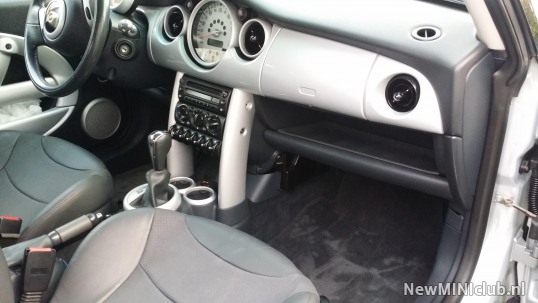

Voorstoelen vervangen (bestuurdersstoelleuning zat los) door half-lederen voorstoelen; helaas zonder stoelverwarming. 50 euro

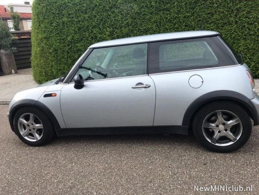

Hieronder de Mini zoals ie gekocht is dus met de 'oude' en verkeerde velgen (bleken plastic centreerringen te zitten dus het slechte rijgedrag was verklaard). Zal nieuwe foto's toevoegen als ie van de poetser terugkomt.

Airbaglampje is nu uit; oude voorstoel had geen airbagaansluiting dus met de nieuwe voorstoelen konden we de plug aansluiten - alleen het lampje uitkrijgen was een gedoe want lukt alleen via computer.

Middenarmsteun gevonden en gemonteerd, moesten wel de achterstoelen gedeeltelijk losschroeven maar nu heeft ie Airbag storing op de bestuurdersstoel...van de regen in de drup...zeg maar. Ben van plan om toch een ander interieur te halen, leder/leer en ook met stoelverwarming want kreeg toch wel vaak de opmerking dat ze dat miste. Heb een bedrijf in Lelystad gevonden die meerdere interieurs heeft staan; als iemand een referentie heeft, heel graag!
