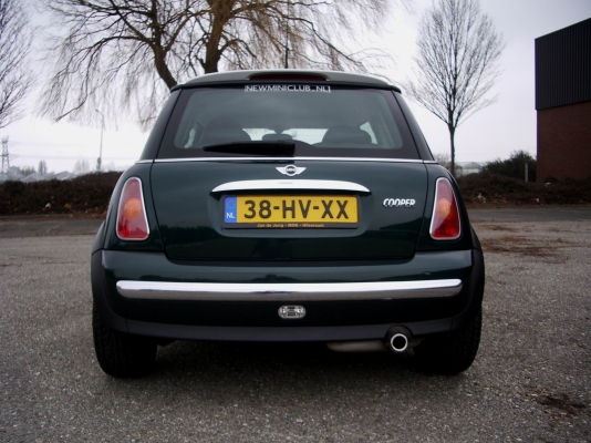

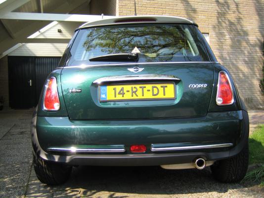

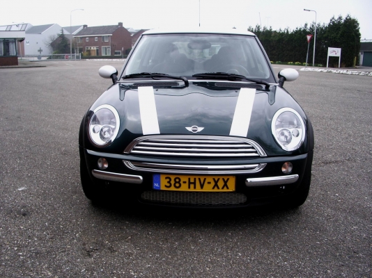

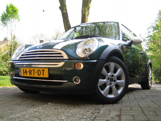

Qua exterieur is het verschil het best te zien bij de One en de Cooper, want daarbij zijn de bumpers behoorlijk veranderd. Aan de achterlichten is het verschil ook goed te zien. Bij de Cooper S zijn de verschillen veel kleiner. Verder is een belangrijk verschil tussen pre- en postfacelift dat de One en de Cooper een betere en betrouwbaardere versnellingsbak hebben gekregen. In het interieur zijn er ook wat dingen veranderd en er zijn nieuwe velgen en kleuren bij gekomen (en sommige verdwenen). Hier zie je goed de verschillen tussen de bumpers en achterlichten:
Pre-facelift (2001-2004):
Postfacelift (2004-2006):

Het makkelijkst is het te zien aan de bumpers: bij de pre-facelift twee brede chroomstrips aan de voorkant en één brede aan de achterkant (met het mistachterlicht eronder), bij de facelift een enkele smalle chroomstrip aan de voorkant en een twee smalle strips aan de achterkant, met ertussen het mistachterlicht. Zie de foto's van de twee groene Coopers hierboven.
