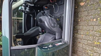

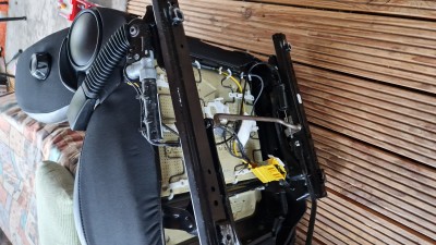

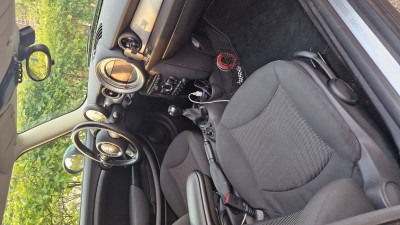

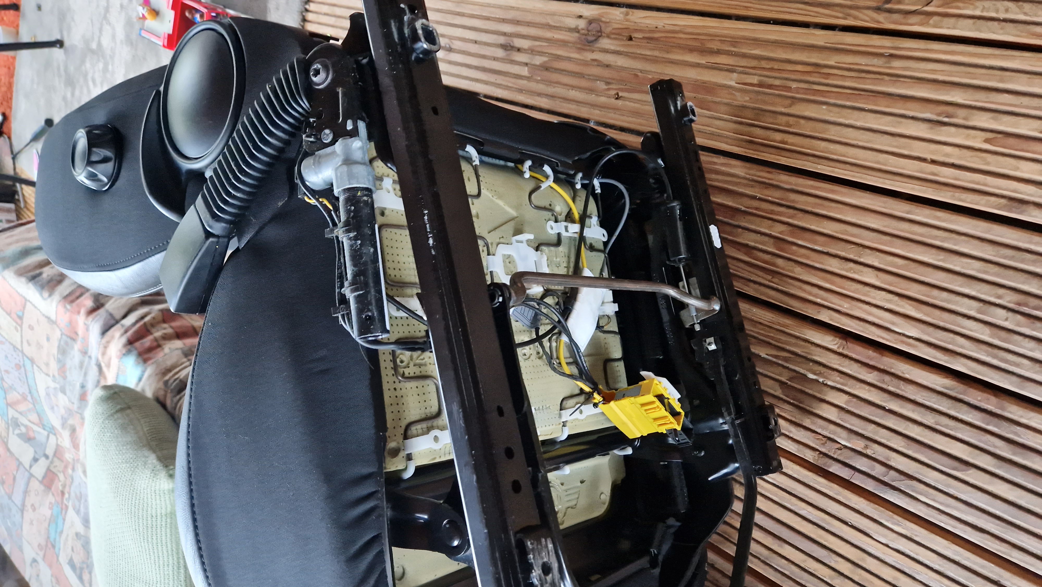

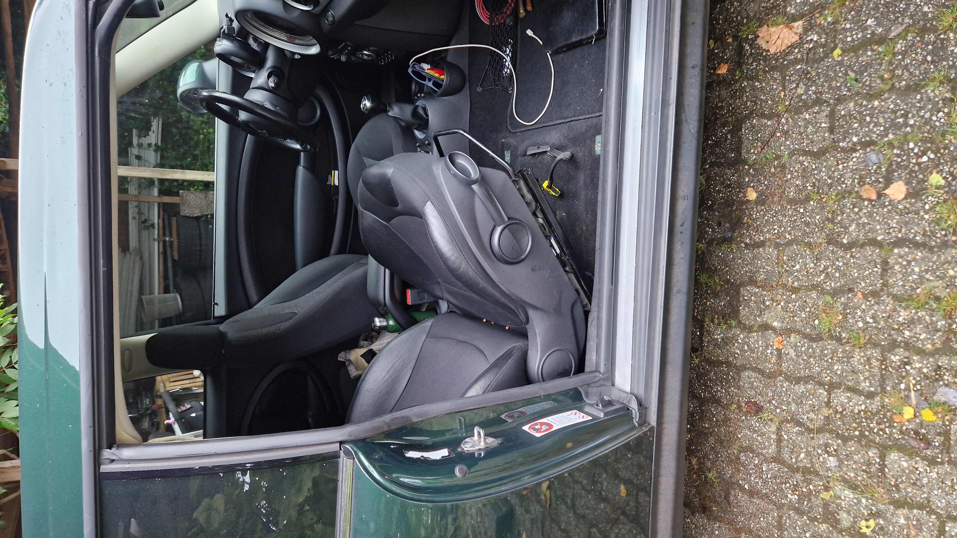

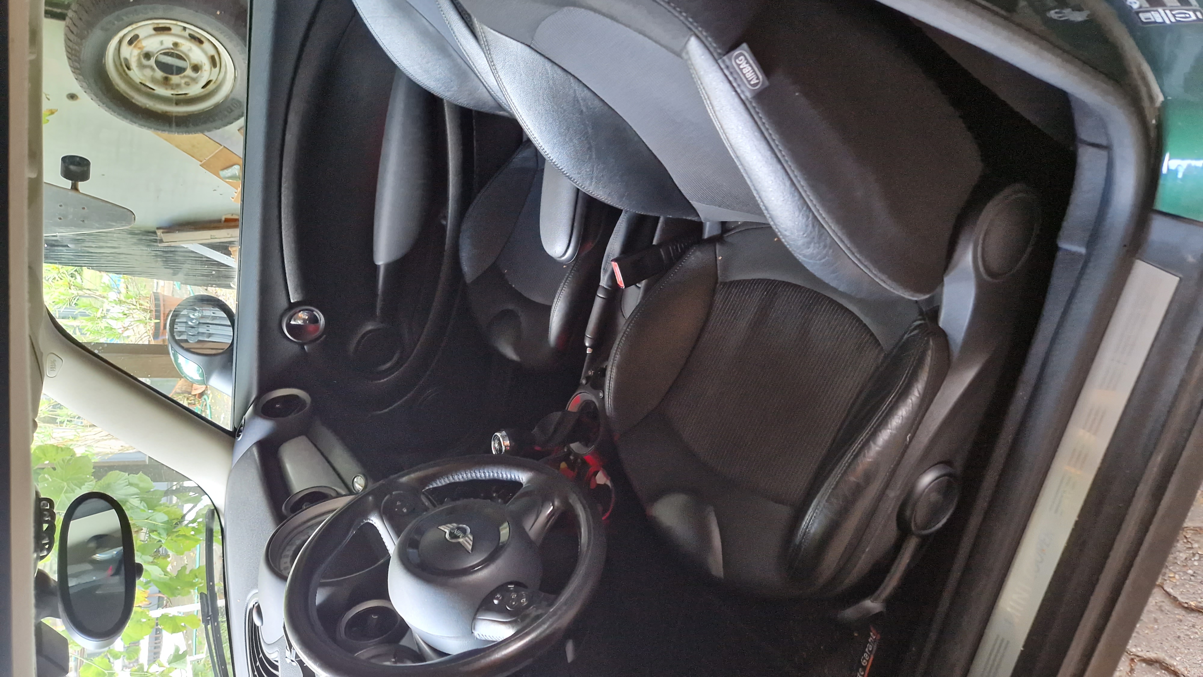

Na een beetje zoeken heb ik een setje sportstoelen in de buurt gevonden, bij een autodemontagebedrijf. De stoelen zagen er een beetje vies uit, maar niet smerig. Het belangrijkste, ze waren onbeschadigd. Voor een redelijke prijs heb ik de stoelen overgenomen en kon van het weekend mooi gebruik maken van de zon :wink: Met een sopje en zachte borstel werden ze al mooi schoon. De hardnekkige plekken met Dasty en veel water aangepakt. De lederen delen zijn met wat schoenpoets ingewreven en meermaals uitgewreven (en kon mooi een paar dagen intrekken.
Het nadeel van stoelen bij een autodemontagebedrijf kopen, is dat de gordelsloten niet meer op de stoelen zitten. En dus de stekkers ook niet meer. Mocht iemand nog de stoelen vervangen: het is goed te doen!
Met een T40 bitje draai je de stoel los. De stekker haal je met een schuif los. Vervolgens kan de stoel de auto uit. Met een T50 bitje kan het gordelslot losgemaakt worden. Zit vrij vast maar is met de hand los te halen. Netjes de clipjes en klemmetjes van de oude stoel op de nieuwe stoel overgezet. De grote gele stekker zit eigenlijk vrij eenvoudig in elkaar en is dus goed over te zetten. (Tip, met kleine tieraps kun je die kleine friemelklemmetjes goed openhouden!)
Binnen anderhalf uur waren de stoelen overgezet :lol: en geen airbaglampjes, want ik had de accu afgekoppeld. (ook de zwarte knipperlichten zitten op de auto,)
