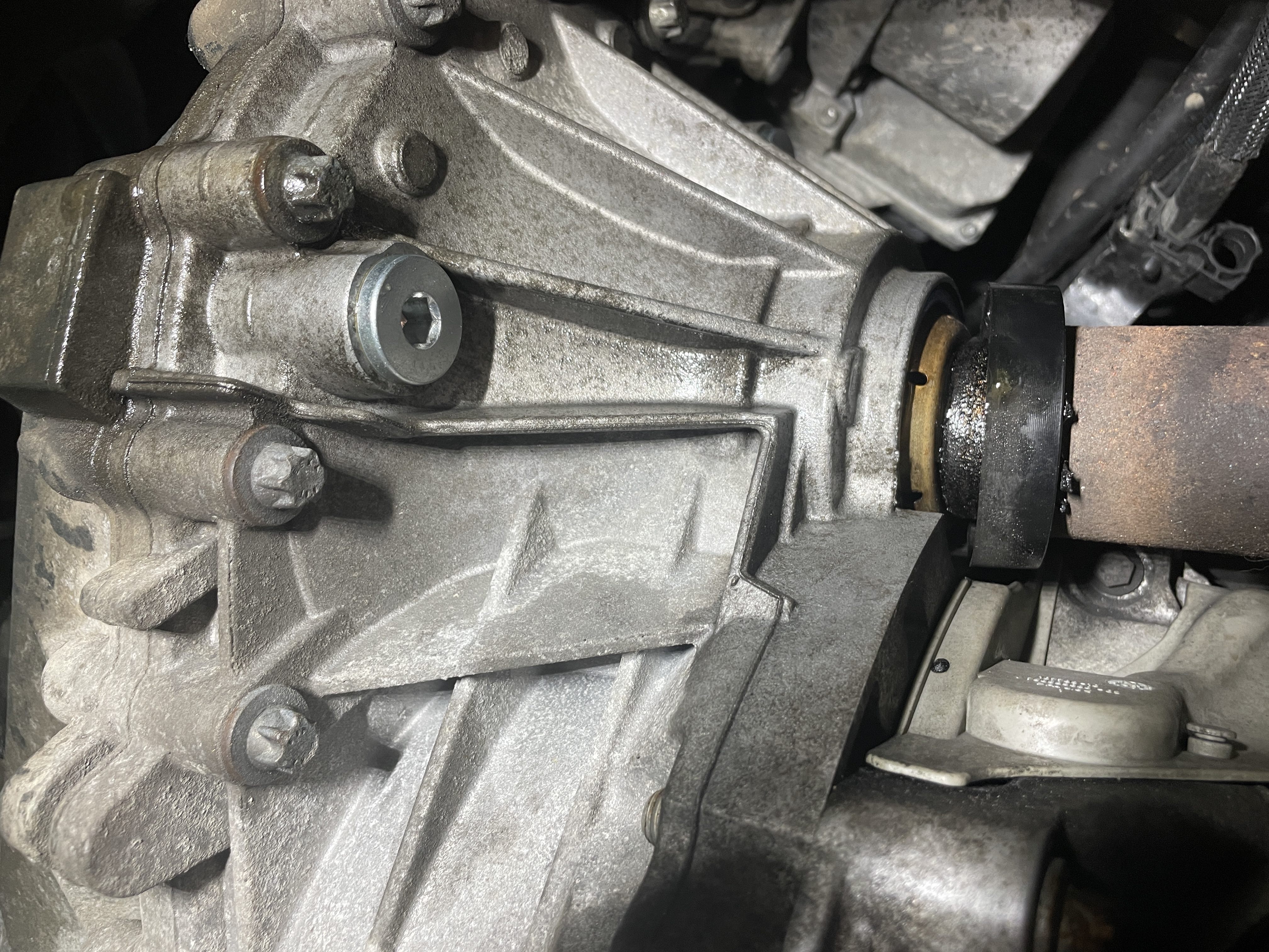

Het gaat om de keerring van de rechter aandrijfas. N16 blok
Hier een foto van het kapje nog op de as
[attachment=0]IMG_8223.jpeg[/attachment]

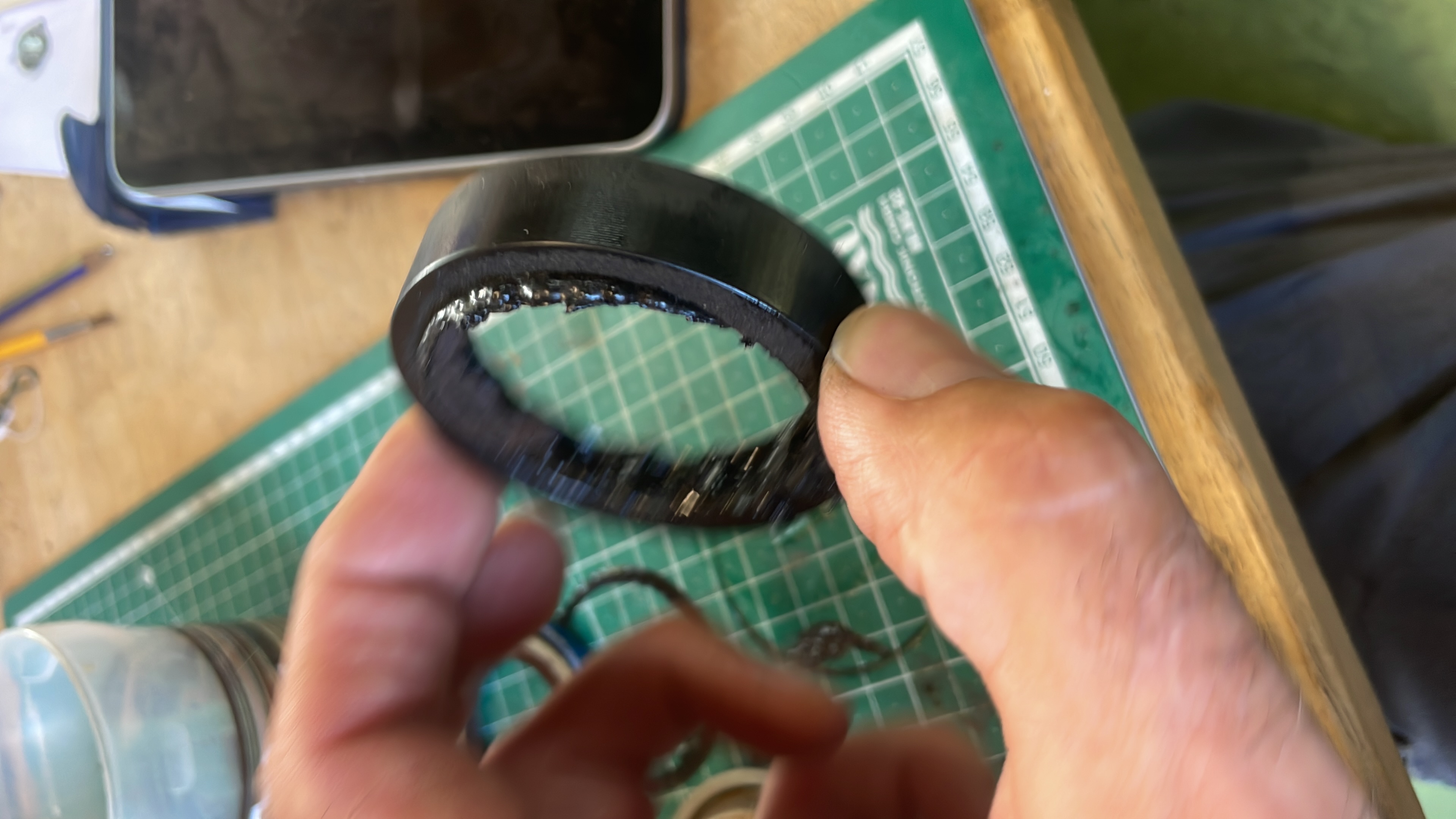

Het kapje
[attachment=1]IMG_8239.jpeg[/attachment]

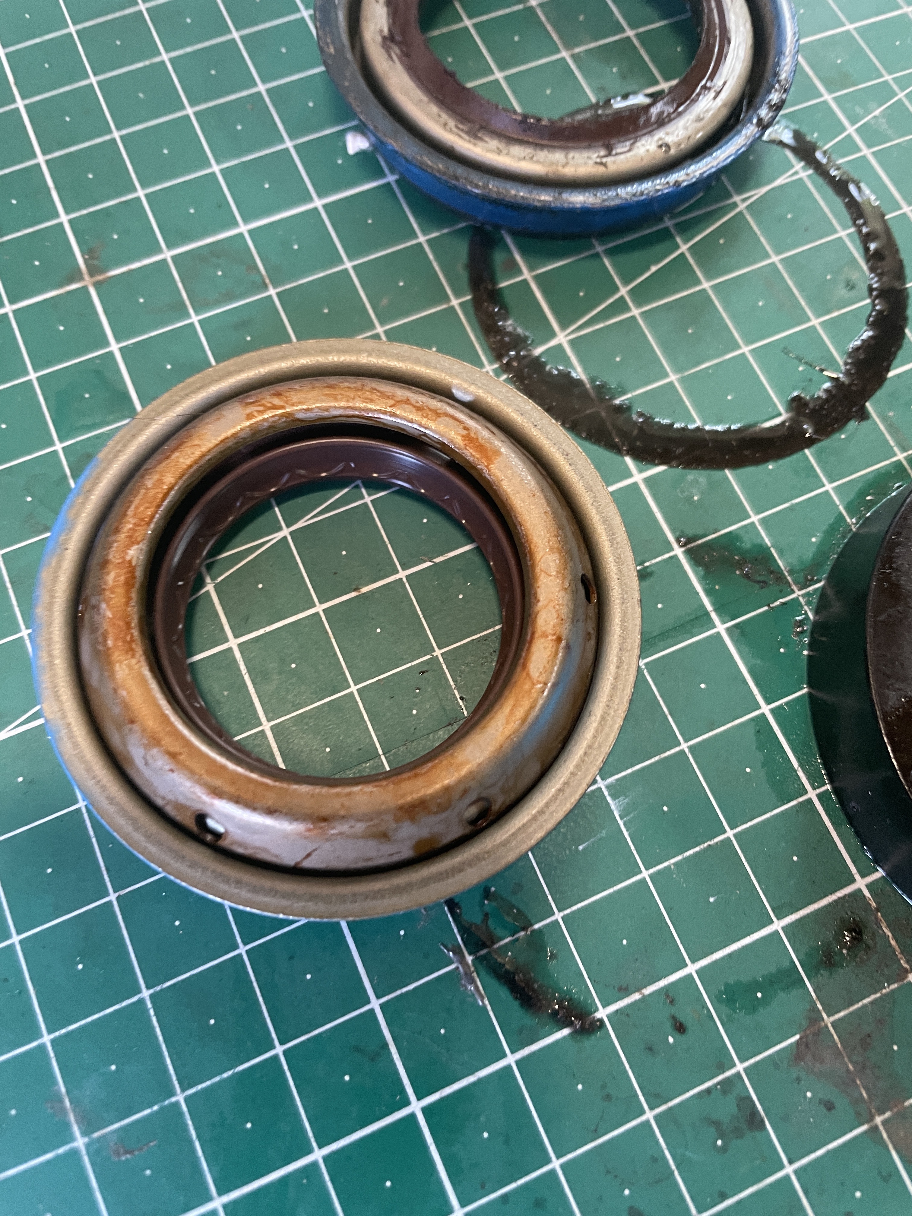

Ik heb het idee dat het kapje wellicht er vroeger op zat met een andere keerring. Hier zie je ook de nieuwe (en oude) keerring. Op de keerring zie je ook zo'n stalen kapje zitten. Dit is sowieso al een waterafvanger. Het plastic kapje zit tegen dit stalen kapje. Maar dat draait volgens mij direct stuk op dat stalen kapje.
[attachment=2]A7B8CEAF-769D-4BD1-A928-C83839385FD7.jpeg[/attachment]

Heb net nog eens even goed zitten kijken in de TIS en de foto uitvergroot. Ik denk dat je gelijk hebt. Wat ik dacht dat een soort van stofkapje is/was is vermoedelijk die assembly tool. Die hadden ze er gewoon af moeten halen. Ik haal vanmiddag mijn nieuwe keerring op, zal eens vragen wat ze er van vinden.

Ik heb gisteren uitgebreid bij Dusseldorp gesproken over dit “kapje”. Is dus geen kapje, is inderdaad een tooltje om de as door de keerring te geleiden. Alleen ze hebben geen idee hoe dit bestellen. Komt niet mee met de keerring. In hun bestelling geen opmerking dat je het bij deze keerring moet meegestellen. Volgens de monteur lijkt het erop dat het soms wel en soms niet mee komt.
