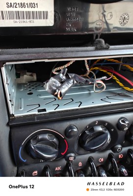

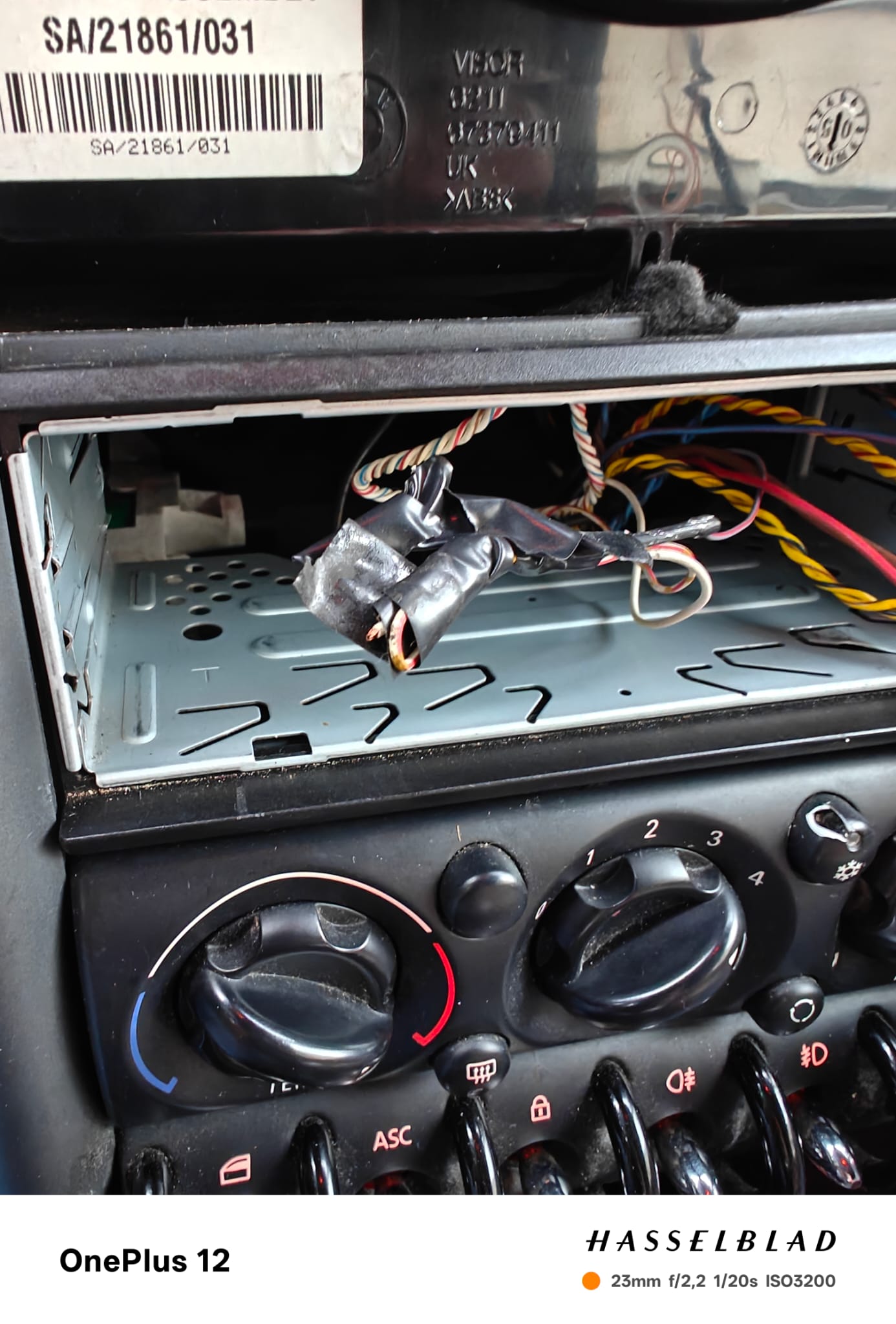

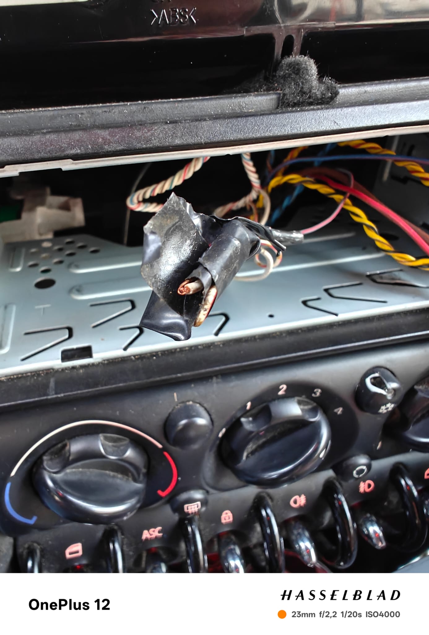

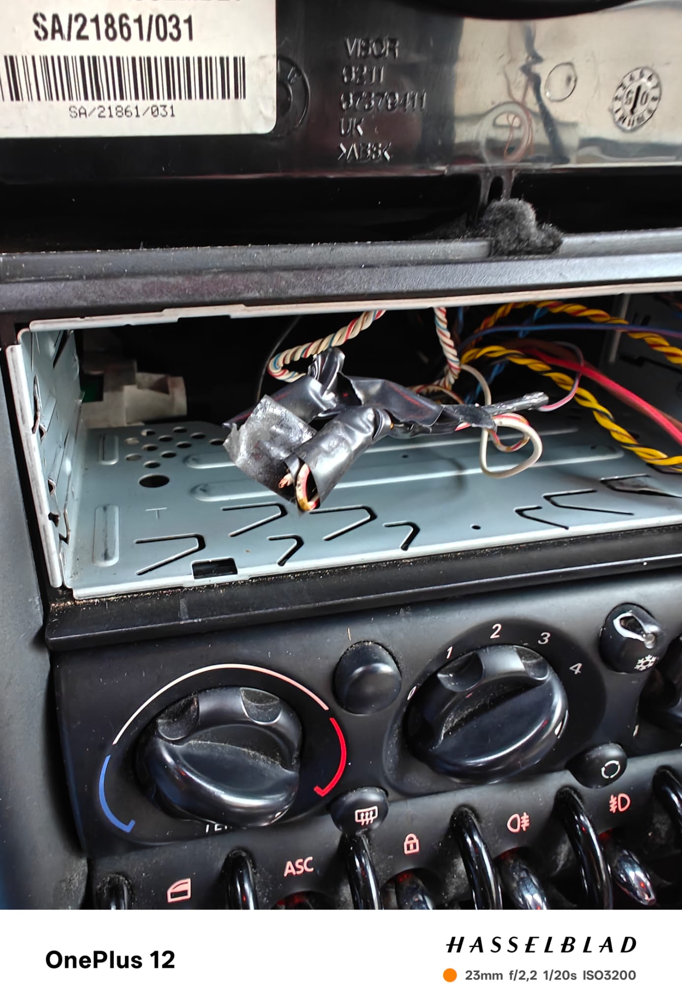

De oorzaak is gevonden.
Tijdens verwijderen van de radio begion de centrale vergrendeling helemaal te flippen, dus ik zat goed bedacht ik me.
Na wat graven in de draden spaghetti trof ik dit aan:
3 draadjes uit de kabelboom die naar de kachel en raambediening gaat met loslatende isolatietape aan elkaar geknutseld.
Het koper lag zelfs bloot en dat zat tegen de metalen ombouw van de radio aan te "leuteren"
Geen idee hoe lang dit al zo was, maar mijn probleem was wel meteen opgelost!

Tsjonge.... Mooi dat het probleem nu is verholpen.
Maar joh, want een hobby-Bob is daar dan bezig geweest? Met een beetje meer pech had je een fikse kortsluiting/vonk, en ineens staat de boel in de fik.
Maar gelukkig, dat is je bespaard gebleven, en hopelijk kun je weer genieten van de MINI.
