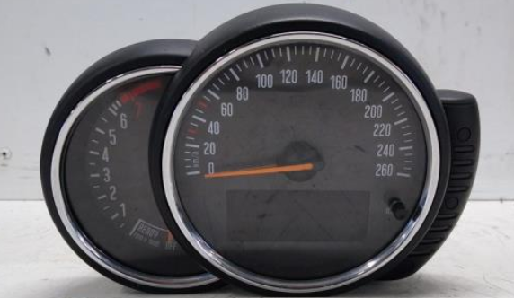

Sinds een week heeft het kleine display in mijn Mini Cooper S (F56, 2014) kuren.
Soms lijkt het te knipperen als een streepjescode, daarna lijkt het scherm teveel gedronken te hebben en golft het een beetje heen en weer...
Bij de BMW dealer geweest en die denkt dat het kapot is gegaan door een te lage spanning (accu was erg slecht en is recent vervangen).
Vervangen van de unit (kilometerteller/toerenteller/brandstofindicatie) kost maar liefst 700+ euro... (cluster zelf zit op bijna 600 euro). Even online gekeken en er lijken verschillende opties op de tweedehands markt te vinden (versie met HUD aansluiting).
Nu lees ik dat het niet zomaar plug en play is, maar dat het gebruikte cluster eerst "ge-virginized" moet worden en daarna gecodeerd naar eigen VIN (kilometerstand wordt bij virgin cluster overgenomen van de auto).
Kan iemand dit bevestigen en heeft iemand hier wellicht ervaring mee/ kent iemand die dit zou kunnen?
Tweedehands is een cluster namelijk al voor +/- 150 euro te vinden, dat scheelt nogal vergeleken met een nieuwe via de dealer..

26 feb 2025, 22:04
Bedankt voor de links nog Milco!
Ondertussen van beide partijen een reactie ontvangen.
Ter info deel ik hier even de conclusie, mocht iemand tegen hetzelfde aanlopen:
- MDM adviseert eigenlijk om voor de nieuwe digitale teller te gaan (retrofit), dit bieden ze incl. installatie aan voor 690 euro. Proberen te repareren is een uitdaging en geen zekerheid van slagen.
- NDH geeft aan dat de beste (prijs/kwaliteit) optie is om de teller m.b.v. eigen donoronderdelen te repareren, kosten 200 euro. Een digitaal display is ook mogelijk, maar een stuk duurder (vergelijkbaar met MDM).
Bericht van NDH: "Een gebruikte teller moet gevirginised worden (eeprom chip lossolderen, leegmaken). Vervolgens moet de teller geprogrammeerd en daarna gecodeerd worden. Dit wordt mogelijk kostbaarder dan repareren met donoronderdelen".
Het is helaas dus geen plug & play van een teller van een andere Mini met dezelfde aansluitingen..
Voor nu gaan we voor NDH met reparatie. Een digitaal display wordt voor nu te kostbaar
