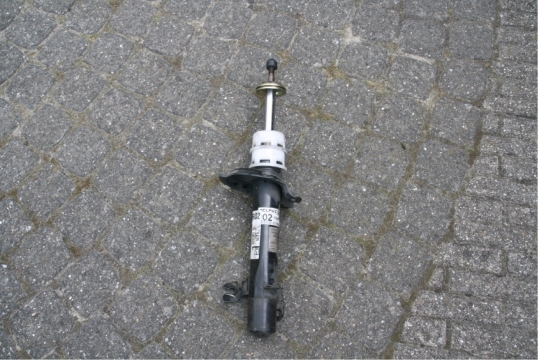

Wel even opletten vito, jij moet de schokbrekers voordat begin 2003 een wijziging is doorgevoerd aan de veerschotel, anders passen ze niet.
jschip heeft het verschil al eens mooi laten zien, en ik heb hierdoor drie weken met alleen een verlaagde achterkant rondgereden omdat de verkeerde veren waren besteld.
jschip schreef:Als je deze schokbrekers hebt dan passen de veerpoten van Jonker er niet zonder modificatie onder. Het stangetje naar de stabilisatorstang zit op de foto aan de veerschotel (middenin rechts zie je het gat daarvoor nog net). Bij de nieuwe types (jonker) zit deze bevestiging lager aan het ronde deel/demperbuis.
Dus even vergelijken welk type er bij jou onder zit.

Berthil schreef:Wel even opletten vito, jij moet de schokbrekers voordat begin 2003 een wijziging is doorgevoerd aan de veerschotel, anders passen ze niet.
Dan heb je niks aan de mijne
Jonker, nieuwe type:
